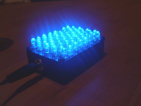

Die einfachste möglichkeit ein 50Hz Signal zu erzeugen wäre wohl mit einem Trafo welcher nicht gleichgerichtet wird, wobei man dann darauf achten sollte dass die negativen Halbwellen nicht über die LED's laufen.
Ansonsten mit'm Timer (z.B. Ne555) ist sowas auch sehr gut machbar und zudem ist das ganz noch etwas flexibler was die Einstellung der Frequenz sowie des Tastverhältnises betrifft
