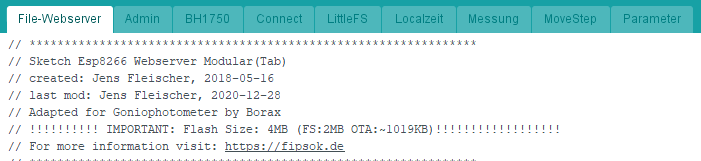

Können wir noch mal die Parameter abgleichen? So sieht es jetzt bei mir aus:
Abstand(cm): 45
Intervall(ms): 150
LDTSpeichern: 1
Lichtstrom(lm): 1000
Messbereich(°): 90
Microsteps (1-16): 2
MotorSteps/360°: 400
Startwinkel(°): -90
Symmetrie: 11
Ich meine, ich hatte nur die MotorSteps auf 400 erhöht, weil ich ja den 0,9° Motor habe.
Du hattest mir ja aber auch schon mal eine selbst erzeugte LDT geschickt, die ich sowohl in QLumEdit als auch in RELUX problemlos öffnen konnte.
JackyDean
Beiträge: 422
Fr, 03.06.22, 12:48
Hab den Fehler schon selbst gefunden. Der Startwinkel war negativ. Das geht natürlich nicht :-)
Jetzt passt es.

Nö. Bei mir ist alles noch ein eher 'fliegender Aufbau'. Hättest Du noch weitere Ideen oder Wünsche zur Software?

Das geht wohl am besten mit dem Tab 'Drehen' und dann 'BH1750' (der Tab 'BH1750' aktualisiert automatisch jede Sekunde; 'Drehen' aktualisiert die Lichtstärke nur nach einer Drehung)

Beim Messen und Testen habe ich ein paar Sachen notiert. Die gebe ich einfach mal weiter, ohne dass jetzt jeder Punkt davon total wichtig wäre. Aber wenn ich es schon mal notiert habe :-)
MESSUNG
  • Messung Dunkelstrom wäre praktisch. Dieser kann dann gleich automatisch von den Lux-Werten abgezogen werden
  • STOP-Funktion wäre gut, falls man nach Start der Messung feststellt, dass der Aufbau falsch ist, sich beim Drehen ein Kabel verheddern könnte u.ä. Also eine Art Panik-Knopf, bei der die Messung sofort stoppt und erst mal auch nicht zurück auf 0 fährt
  • Zumindest eine Bezeichnung der Messung wäre gut, damit man später die vielen Dateien noch zuordnen kann (Zeile 9 & 10 im EULUMDAT)
  • Drückt man während einer Messung erneut auf "Starten", startet die Messung neu, aber verliert dabei leicht die 0°-Stellung. Diese muss im Anschluss neu kalibriert werden.
  • Bei mir wackelt der Aufbau bei größeren Profilen beim Drehen doch heftig. Bei einigen Messungen könnte das zu Ungenauigkeiten führen. Mit dem Intervall bei den Parametern kann ich zwar die Geschwindigkeit stark reduzieren, aber nach jedem STEP gibt es dennoch einen Wackler. Wann genau wird der Messwert vom BH1750 da aufgenommen? Direkt nach dem STEP, wenn es noch wackelt oder erst kurz vor dem nächsten STEP (was besser wäre)?
DREHEN
  • "0 Setzen" hatte ich erst als auf 0° Drehen interpretiert - nicht als "Kalibrierung des 0°-Punktes". Müsste generell klarer als Kalibrierfunktion erkennbar sein, denke ich
  • + / - 1° Buttons für Feinjustierung wären angenehm hier
  • Sehr gut, dass nicht über 190° gedreht werden kann. Verhindert verdrehte Kabel etc. :-)
Mit meinem Metallbauer werden ich auch noch mal sprechen, wie man das Wackeln beim Drehen verbessern kann. Habe die Microsteps schon mal auf 16 hochgeschraubt. Das war deutlich besser. Werde aber auch mechanisch noch mal schauen, indem man hinten z.B. das Gewicht gleichmäßiger verteilt. Ich benötige aber den Verfahrweg hinten, damit ich den Leuchtenmittelpunkt immer auf den Mittelpunkt der Drehachse schieben kann.
Willst Du dir eventuell auch so einen Aufbau mit den Profilen machen? Ich habe Profile übrig hier und mein Metallbauer hat die ganzen 3D-Files für die Anbauteile. Können wir für dich auch noch mal drucken lassen. Kosten übernehme ich.
Mo, 13.06.22, 16:24
Ok. Wo soll der hin? Beim Messen als zusätzlicher Button? Sollte vmtl. nach der Messung auch gleich wieder gelöscht werden.
Ähnlich wie eine Bezeichnung der Messung. Weil als 'fester' Parameter mach das ja keinen Sinn...
Ok. Ich schau mal ob ich den Start Button (nach Start) in einen Stop umdeklarieren kann. Dann wäre auch gleich das Problem mit mehrfachem Start behoben. Als 'echten' Panik-Knopf würde ich aber eher 'Hardware' vorsehen (Schalter vor dem Motor-Netzteil - so hab ich das gemacht). Danach muss man zwar neu den 0-Punkt kalibrieren, aber so aufwändig ist das ja nicht.
"0 Setzen" Müsste generell klarer als Kalibrierfunktion erkennbar sein, denke ich
Vorschläge?
