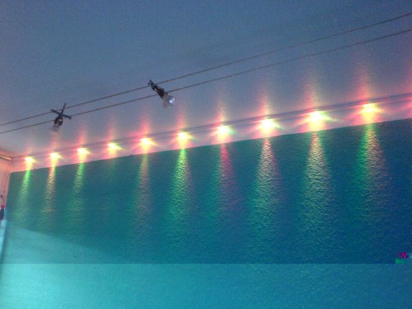

Ist chic geworden.
Hast du die Leiste am Fenster befestigt? Das muß von außen ja auch gut aussehen.
Takeoff
Beiträge: 406
Sa, 07.04.07, 12:51
Also die sind am Rollladenkasten befestigt aber von draußen müsste man es auch sehen guck ich bald mal.

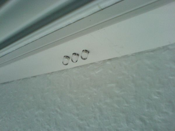

Der Abstand zwischen den Leds ist etwa 0,5 cm wie man hier gut sehen kann ->
Zwischen den einzelen Paaren jeweils 25cm

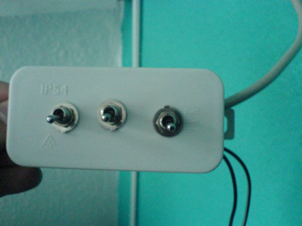

Die provisorische Steuerung :>

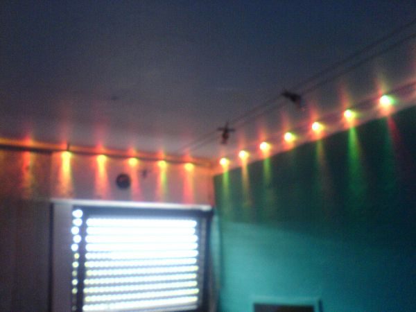

Erstmal eine kleine Erweiterung zu den RGB Leisten später kommen noch andere Bilder zu anderen Projekten !
Natürlich sind auch die anderen Farben möglich aber ich denke ihr wisst wie das aussieht.

yeah geile leiste
kan man auch mal die farben wechseln und ist das immer nur r-g-b ein-aus
PWM Dimmer wäre sicher ne schnelle effektive lösung um mal farben wechseln zu können

Kucken deine LED's im 90° Winkel nach unten? Oder mehr zur wand oder mehr in den Zimmer?
Bond999 ;-)
Takeoff
Beiträge: 406
So, 13.05.07, 17:17
Ne sollen 90 grad sein aber manchmal mehr manchmal etwas weniger so genau war ich nicht! .. Aber eigentlich sollte es so sein ;-)
