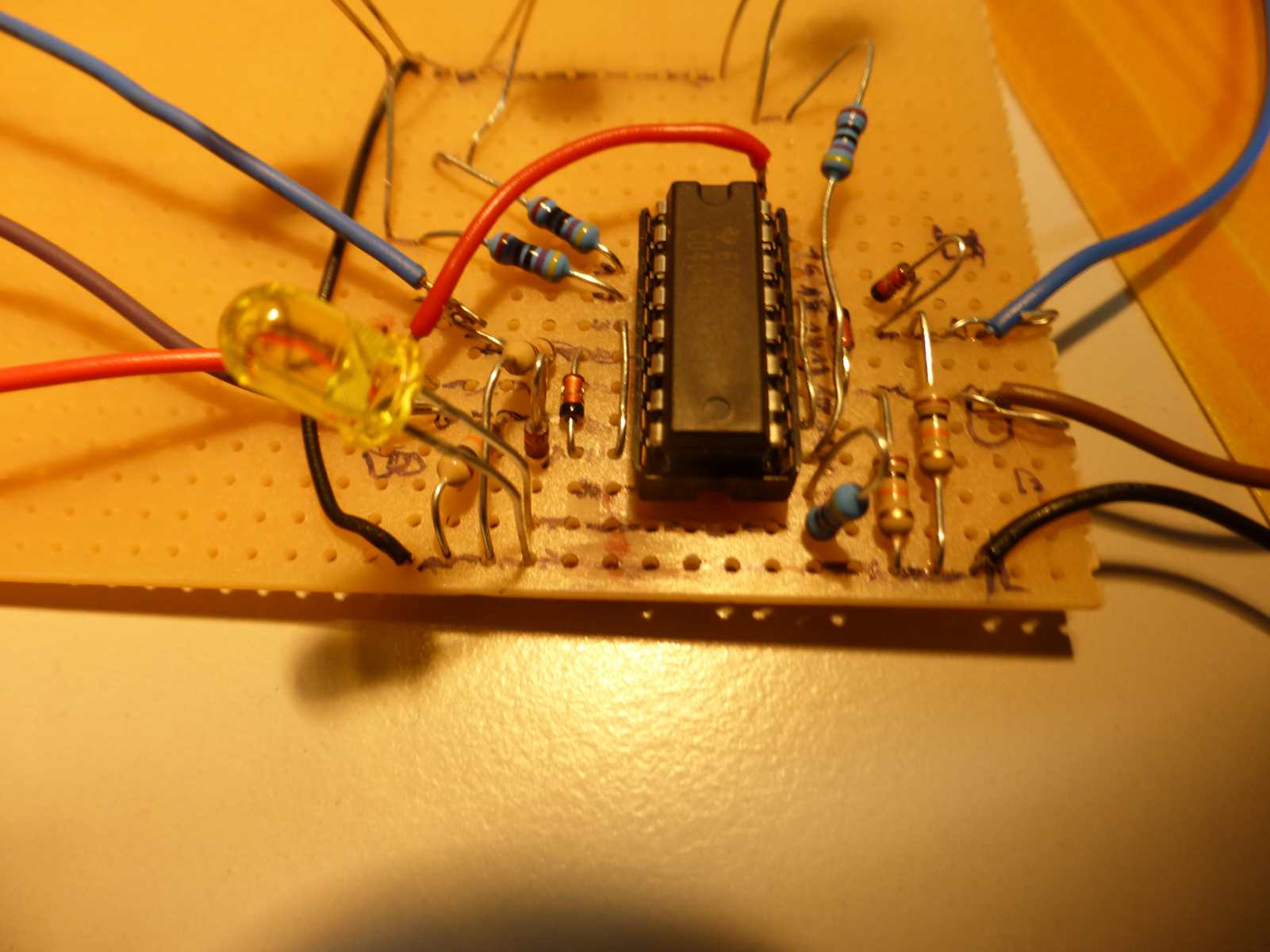

Hallo Dietter,
Ich bin wieder zurück mit mein erster " 4 Kanäle Entwurf". Bei 9v Anschließen leuchten alle 4 LEDs?. Die 4 Tastern haben keine Wirkung!
Ich habe ein IC 4043 bestellt; es wurde mich ein 4043 BE geliefert. Gibt eine Unterschiede?
Ich denke ich habe Deine Schaltplan richtig nach gebaut auch wenn es nicht so schön aussieht. Es geht in erste Linie auf Funktion.
Vielen Grüßen
Michel

Ja, 4043BE ist OK.
Zeig mal den Aufbau, auch wenn er nicht schön ist. Wo kommen die 9V her? Blockbatterie?
Und dann sehe ich noch etwas: im Layout fehlt die Spannungsversorgung des ICs, also Pin 16 muss an V+ (9V), Pin 8 und GND (0V). Ohne geht natürlich nichts. Zusätzlich gleich noch ein Kondensator 10 bis 100nF zwischen Pin 8 und 16. Wenn du den nicht da hast, erst mal ohne probieren.

Ganz einfach, weil der IC für den Schaltplan + und - nicht braucht (und in der Software auch nicht hat), erst nachher für die Platine. Und ich es übersehen habe, weil für mich logisch. Dass es nicht logisch war, weiß ich jetzt auch.
Nein, sollte nicht am Kondensator liegen. Habe früher immer ohne die gebaut und ging auch.
Probiere mal zusätzlich noch einen Widerstand 10k von Pin3/7/11/15 auf Masse legen. Also 1 Widerstand für alle verbundenen Pins.

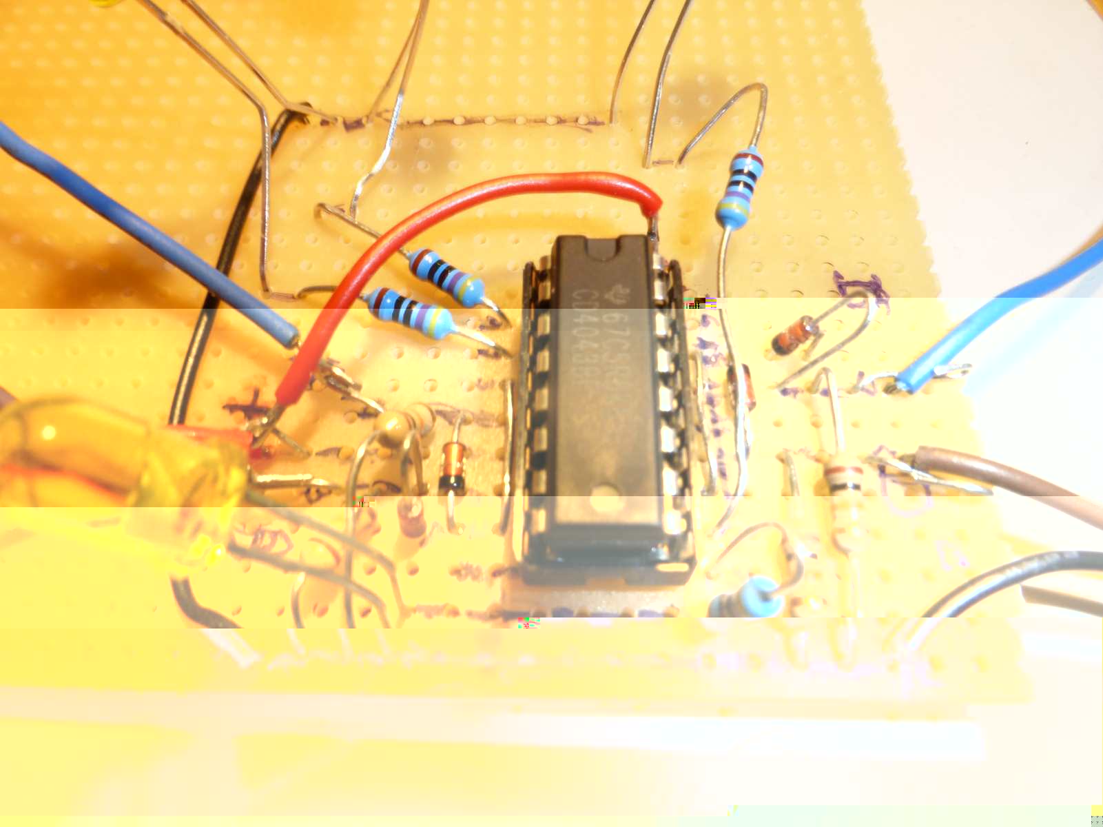

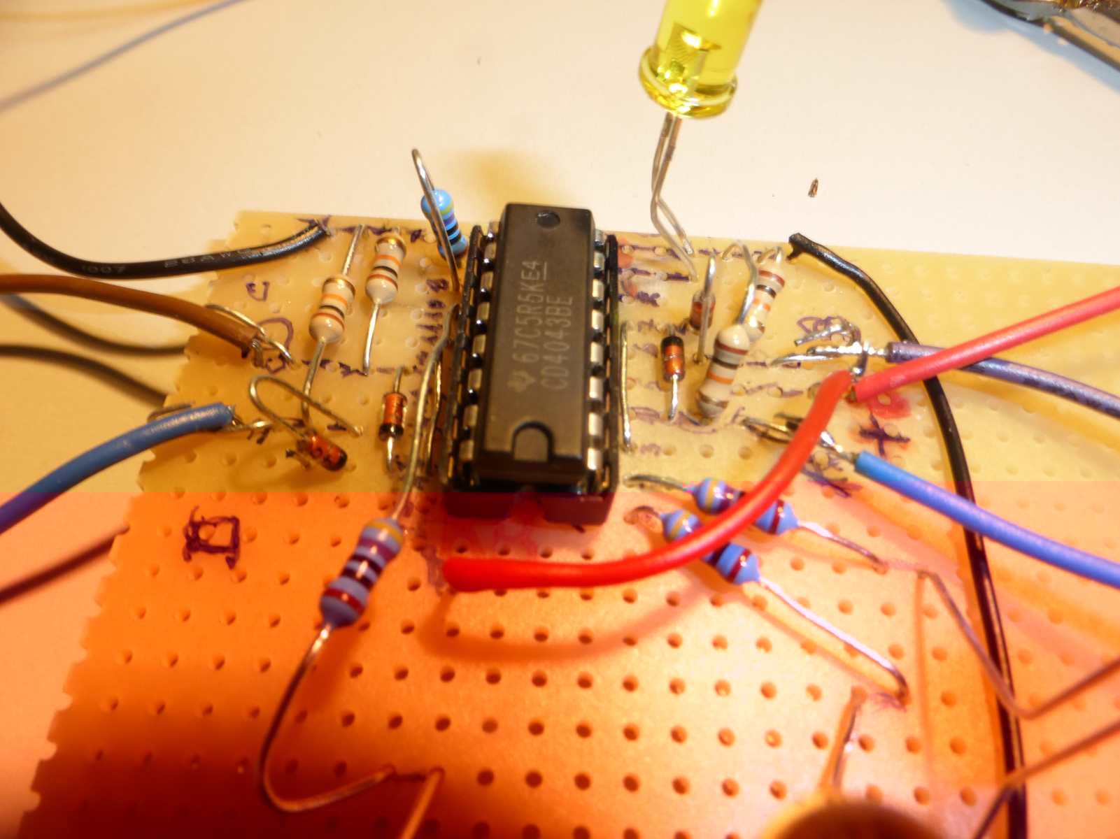

Bei jeweilige gedrückt Taster 4,6,12,14, Uv=8,93V, wenn LED leuchtet. Uv am LED 2V.
Anbei einige Bildern (in gleiche Qualität wie mein Prototyp)! Manche Brücken sind auf die Rückseite der Platine.
Pin 8 ist an GND. Pin 3,7,11,15, sind verbunden.
Ich könnte Dir ein 4043 bei bedarf zuschicken, ich habe mehre bestellt!
