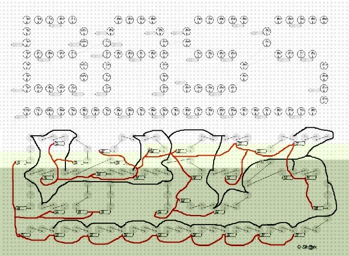

hier die gewünschte Schaltung:

So nachdem ich meine ganzen bestellten Sachen erhalten habe, konnte ich gleich anfangen mit dem löten und war dann nach einer gewissen Zeit fertig. Ich möchte mich noch einmal bei Sh@rk für die tolle Hilfe bedanken die sich über die Beratung der Komponenten bis über den Schaltplan erstreckte.
Hier nun ein paar Bilder von meiner zusammen gelöteten Platine (leider ist mir beim schneiden der Platine eine ecke abgebrochen, was ich aber nicht so schlimm finde und später noch beheben werde):
euer janik
Mi, 03.06.09, 17:51
Sieht gut aus, wie es da so steht und leuchtet.
Die Platinenrückseite ist aber noch besser :mrgreen: aber so sieht es nun mal aus, wenn man ohne Leiterbahnen große Strecken überbrücken muss :P
Jetzt noch ein flaches Gehäuse, damit die Rückseite geschützt ist :wink:
Mi, 03.06.09, 21:23
Hat ja alles gut geklappt soweit! Jetzt brauchst du nur noch dein Sound to Light anschließen wenn du das dann hast und kannst das ganze zur Musik blinken lassen so wie du es anfangs wolltest!
mfg Sh@rk und mach in Zukunft weiter so!
