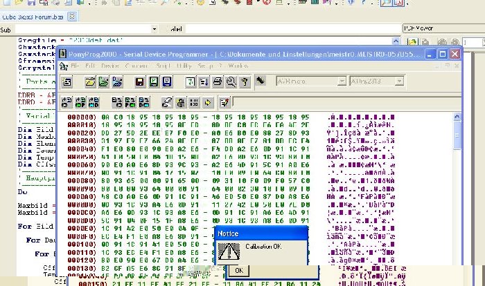

hey leute ich hab ein problem mit dem drauf spielen des codes auf dem attyni
und zwar nehm ich ein neuen attyni 2313 dann geht der code drauf zu spielen mit ponyprog wie folgt
fusses lesen. fusses schreiben wie hier im thread schon beschrieben.
anschliesend code schreiben.
will ich jetzt aber ein neuen code reinschreiben geht es nicht mehr nach dem selben prinzip.
wer kann mir hier weiter helfen.

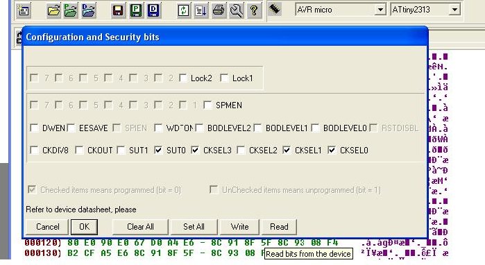

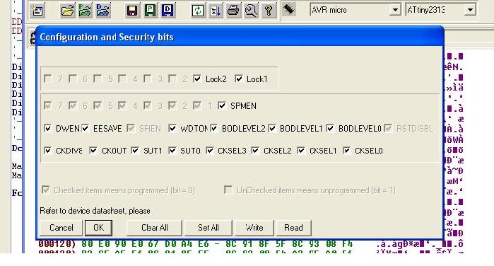

diese reihenfolge gehe ich ab
im bascom habe ich nix verstellt an der frequenz. ledeglich nur die zeit für die bilder, bzw. die zeiwait zeit.
erst calibrieren
dann fusses lesen
dann fusses schreiben wie im bild
und dann code schreiben
code schreiben.JPG (53.05 KiB) 33994 mal betrachtet
ich kann auch den chip nicht erasen. total schon am verzweifeln

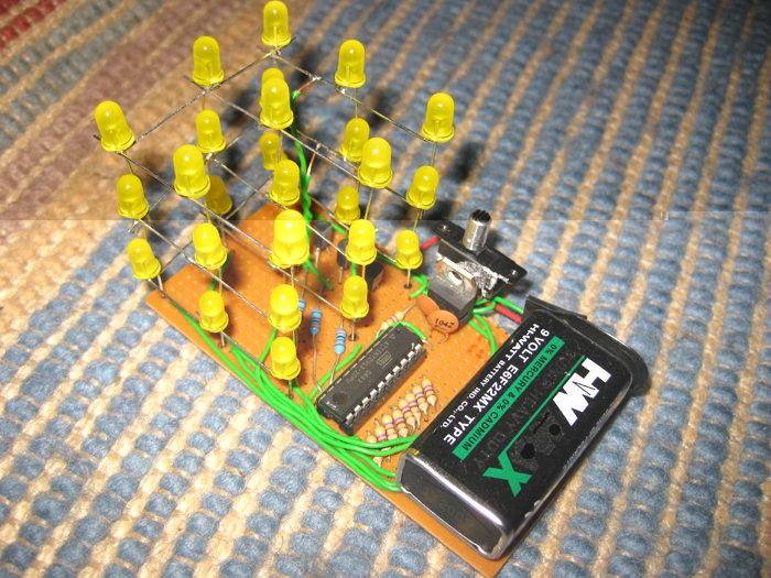

So hier mal ein Bild von meinem Cube:
Leider hatte ich nur Gelbe lowcurrent Leds..
Mfg: Cool3000 :D

Also wenn die Fuses NACH DEM LESEN wirklich so aussehen, wie auf Deinem zweiten Screenie, sollte eigentlich gar nichts mehr gehen. Weil da wäre alles gesetzt was nicht OK ist (externer Takt, Reset disabled...). Wenn der Chip noch funktioniert, dann bitte erst noch mal die Fuses lesen (die können dann nicht so aussehen), ggf. neu schreiben und noch mal LESEN. Solange die Fuses nach dem Lesen nicht so aussehen, wie auf dem von mir gezeigten Bildchen auf Seite zwei, macht es keinen Sinn irgendwas anderes zu versuchen.

ja jetzt habe ich auch die vermutung das ich irgend was fasches mit den fuses gemacht habe.
und egal wie ich die fuses schreibe beim lesen sind sie wie auf dem erste bild von mir.
wie kann ich am einfachsten den 2313 wieder beleben?
habe was von stk im net gelesen. doch das habe ich nicht. und ist auch zudem zu teuer.
