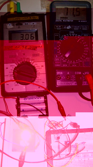

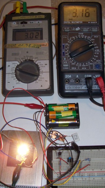

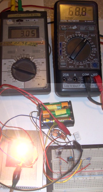

Also: Es geht (sogar mit dem billigen LM358 - der TS 912IN wäre aber bestimmt noch besser).
Schaltplan später (ein paar Tests mit verschiedenen Widerständen und OPs will ich noch machen...)
Meine hier verwendeten 'Standardbedingungen' (die eneloops sind nicht mehr voll) Led-Spannung 3.1V bei etwas über 0,7A (71,5mV an 0.1 Ohm)
Eingangsspannung: 3.4V, Led-Spannung 3.1V => verbraten wird etwa 0.4V Dann nochmal mit schwächeren Akkus (hatte ich grade rumliegen)
Eingangsspannung: 3.2V, Led-Spannung 3.0V => verbraten wird etwa 0.2V Der Strom ist hierbei immerhin fast gleich geblieben (immer noch fast 0.7A) Nicht wundern: An dem Led sind 22Ohm parallel geschaltet. Ist eine Q2 (aus dem Januar-Angebot) die vertragen nur 700mA. Weil hier der Strom etwas höher liegt, habe ich sicherheitshalber einen 'Bypass'-Widerstand verwendet. Das ändert aber an der grundsätzlichen Schaltung nichts.
