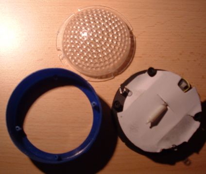

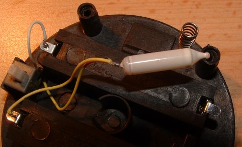

Nach dem Aufschrauben wurde die aufwendige Elektronik sichtbar. :wink:
Das Glimmlämpchen und der teure Reflektor wurden entfernt, um einer Platine und 3 Samsung SMD LEDs warmweiß Platz zu machen.
Die LEDs haben 3 Chips á 20mA, die einzeln angesteuert werden können.
Die 3 Chips wurden mit einem 130 Ohm Metallschichtwiderstand in Reihe geschaltet und auf einer Platine mit den beiden anderen LEDs parallel verbaut.
Die Platine habe ich mit reflektierender Folie beklebt. Angeschlossen wird die Lampe via Hohlstecker an einen 12Volt Gelakku.

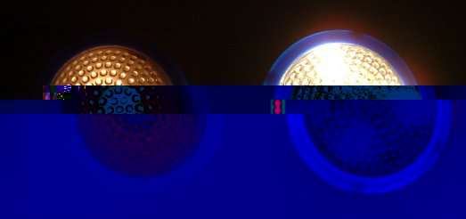

Vergleich Lämpchen <-> LED
Mit Lämpchen reicht das Teil wirklich nur, um zum nächsten Lichtschalter kommen.
Mit den LEDs ist das Licht ausreichend hell zum Rute bestücken oder Knoten binden.

Boah. Das ist wirklich hell. 5 Sterne, da man es gut mit deinen Fotos nachbauen könnte.
Aber ein Paar (das ist schon richtig so, dass es großgeschrieben ist... ;-)) Fragen hätte ich noch:
Woher bekommt man solch eine Reflektorfolie?
Wo bekommt man diese Lämpchen (bis jetzt nur mit einer LED bei Bauhaus gesehen - obs das gleiche Gehäuse ist weiß ich nicht)
EDIT: Ausnahmsweise weis ich aber mal eine Sache: Die LEDs sind nicht von Lumitronix, sondern von nem gewissen Shop, wo man Versandkosten spart, oder? :lol:
Ich finde die Verdrahtung der LEDs echt genial. Ich Depp hätte bestimmt an jeden Kontakt ein Kabel gelötet... :)
Wieso hast du dafür eigentlich nicht andere LEDs genommen? 5 mm wären doch bestimmt noch heller gewesen. Oder passen die nicht ins Gehäuse?
EDIT2: Wieviele Batterien sind dadrin?

Vielen Dank für euer Lob und die Sterne. :D
katze_sonne hat geschrieben:Aber ein Paar (das ist schon richtig so, dass es großgeschrieben ist... ) Fragen hätte ich noch:
[klugschiss] Paar wird nur groß geschrieben, wenn es sich auch um ein Paar handelt, wie z.B. Schuhe. Bei Dingen, Fragen..., die nicht zusammen gehörig sind, wird paar klein geschrieben. [/klugschiss]
Die Folie ist ganz normale selbstklebende Folie in silber, wie man sie in Baumärkten und Dicountern bekommt.
Die Lampen habe ich aus einem Billigmarkt. Dort wurden sie als Kinder-Touch Lampe verkauft. 2 Stück für 1,69 Euro.
katze_sonne hat geschrieben:Die LEDs sind nicht von Lumitronix, sondern von nem gewissen Shop
Stimmt. Ich habe dort bei einem Wettbewerb einen 100 Euro Gutschein gewonnen und dafür unter anderem LEDs gekauft. :D
katze_sonne hat geschrieben: 5 mm wären doch bestimmt noch heller gewesen. Oder passen die nicht ins Gehäuse?
Ich hatte es schon mit 5mm LEDs ausprobiert. -> Am Rand der Platine sind die LEDs zu hoch, der enge Abstrahlwinkel ist nicht optimal geeignet, das kaltweiß ist unangenehm und strengt die Augen zu sehr an.
Das warmweiß der LEDs ist schon fast neutral-weiß - sehr hell und angenehm.
Ich verwende einen 12V Gelakku. In dem Batteriefach habe ich das Kabel an die Anschlüsse gelötet.
