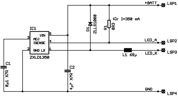

Als erstes habe ich mir mal das Datenblatt des ZXLD1350 durchgelesen und eine Schaltung skizziert.
Nach Sichtung der Bauteile und Optimierung nach guter Beschaffbarkeit habe ich die Schaltung in Eagle eingegeben:

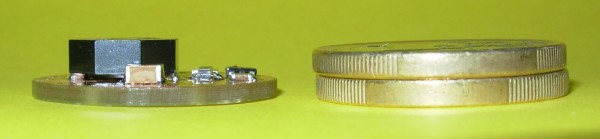

Hier noch zwei Ansichten zum Größenvergleich:
