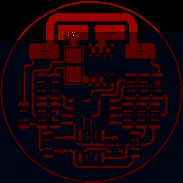

Hallo SailorSailor hat geschrieben:Es ist mir schon klar, dass auch eine lineare KSQ mit sehr geringem Spannungsdrop zu realisieren ist, aber lohnt der Aufwand für diese Aufgabe?
Zum Betreiben der LED würde zwar ein passender Widerstand ausreichen, aber der alleine würde den Akku nicht vor Tiefentladung schützen.
Lithium Akkus sind in diesem Punkt sehr empfindlich und nehmen eine Tiefentladung sehr übel.
Aus dieser Hinsicht macht es durchaus Sinn, die Led mit einer linearen KSQ und integriertem Tiefentladeschutz zu betreiben.
Ich habe bereits vor einiger Zeit interessehalber genau so eine Schaltung entwickelt, daher kenne ich alle auftretenden Probleme.
Mein entwickelter und aufgebauter Treiber arbeitet absolut zuverlässig an einer nominellen Eingangsspannung von 3,6V (3x1,2V NiMh-Akkus oder 1x3,6/3,7V Litium-Akku).
Bei Unterschreiten einer gewissen Spannungsgrenze wird der Strom automatisch heruntergeschaltet und eine Kontroll-Led weist auf den leeren Akku hin.
Schaltungsentwicklung und SMD-Bestückung auf kleinstem Platz ist aber nichts für Anfänger !
Ob es sich lohnt, muss jeder selber entscheiden.
Ich persönlich verwende keine Lithium-Akkus ohne entsprechenden Tiefentladeschutz.
Für alle Neugierigen habe ich im mal das Platinenlayout angehängt (Originalgrösse etwa 30,5mm Durchmesser)
- LED_Linear_Treiber_3V6.jpg (41.5 KiB) 19996 mal betrachtet

@Muenchner1968: Das Layout wäre ideal, auch die 3cm Durchmesser passen. Vor smd-Löten habe ich persönlich keine Angst mehr, nur von Schaltungen, die über 2 Widerstände und nen Elko und nen Transistor hinauswachsen, leider nicht allzuviel Anhnung.
Schöne Grüße aus Niederbayern!

ich glaube, langsam blick' ich durch.
Dann könnte man also praktisch mit R11 den Strom anpassen (also für ~1A 400R bei 3*P4)?
Reichelt hat tatsächlich die falsche Spannungsreferenz geliefert, wie vermutet. Ich bin davon ausgegangen, dass jetzt die "unterspannungs"-Regelung greift und somit nicht der doppelte Strom (wegen 2,4V statt 1,24V) sondern der Halbe fließt. Ich habe allerdings am shunt R6 (R033) ca. 150mV gemessen, was ja guten 4A entspricht.
Naja, Reichelt schickt dann (hoffentlich) den richtigen ZR431L.
Morgen werd' ich hier mal Bilder reinstellen
- Muenchner1968
- User
- Beiträge: 42
- Registriert: Di, 18.09.07, 15:27
- Wohnort: München
Ja genau, für die Stromanpassung auf 1A (3x333mA) müsste R11 rechnerisch auf den Wert 410 Ohm geändert werden.
Diesen Wert kann man entweder durch parallelschalten von 2x820 Ohm erreichen oder einen Wert von 750R zu dem bestehenden Wert von 910R parallelschalten.
Einfach den zweiten SMD-Widerstand auf den ersten huckepack auflöten.
Was mich noch irritiert ist der hohe Strom, selbst bei der falschen Referenz würde er nicht so hoch sein.
In meiner Simulation erreiche ich einen so hohen Wert nur, wenn die Unterspannungsabschaltung nicht eingreifen kann.
Am besten das Layout nochmal überprüfen, vielleicht versteckt sich noch irgendwo ein Zinnspritzer der einen Kurzschluss verursacht oder eine kalte Lötstelle.
Sehr wichtig ist auch nochmal ganz genau die Polaritäten aller Bauteile zu prüfen.
Insbesondere das IC und der Mosfet können leicht falsch eingebaut werden, aber auch die Spannungsreferenz und der Kleintransistor können leicht vertauscht werden, da sie die gleiche Baugrösse und Bauform haben.

An den LEDs gemessen gibt sich eine Spannung von 3,45V, was laut U-I Diagramm auch den 3*333mA entspricht (also 4A normal und Unterspannungsgrenze (1/4) gibt 1A). Ich denke mal, unterhalb von 1V wird mein Multimeter nicht so genau messen.
Die Schaltung passt soweit, auch Mosfets, Transistor und Spannungsreferenz sind richtig eingelötet

da hat sich doch noch ein Problem aufgetan:
Trotz richtiger Spannungsreferenz regelt die Schaltung weder den Strom, noch greift die Unterspannungsstromreduzierung. An der roten LED liegen konstant 1,55V (1,5mA) an und an den Mosfets fallen egal bei welcher Eingangsspannung ca. 15mV ab. Ich denke, meine Messungen am Shunt (33mOhm) waren korrekt, bei 4 Akkus sinds hier ca. 80mV, mit 3 Akkus nur noch ca. 50mV.
Ich hoffe, hier hats mir weder den OpAmp noch die MosFETs durchgeblasen.

Hallo -imitation--imitation- hat geschrieben:Hi,
Schöne Grüße,
-Imitation-
Die Schaltung ist für 3,6/3,7V ausgelegt (1xLithium-ionen Akku oder 3x1,2V Akkus), nicht für 4,8V (4x1,2V Akkus).
Bei einer höheren Eingangsspannung ist die Verlustleistung an den Mosfets deutlich höher und der Gesamtwirkungsgrad deutlich schlechter.
(Ganz abgesehen davon, das die Mosfets im schlimmsten Fall überhitzen)
Bei einer Bestückung von R6=33mOhm (Shuntwiderstand) und R11=410 Ohm (Spannungsteilerwiderstand) müssen sich folgende Ströme einstellen:
1: Nominelle Spannung (rote Led ist aus) = 1,00A Gesamtstrom durch alle drei Power-Led´s (=3x333mA, Spannung am Shunt R6=33mV)
2: Unterspannungsreduzierung (rote Led ist an) ca 420mA durch alle Power-Leds (3x140mA, Spannung am Shunt R6=13,9mV)
Die Stromaufnahme der Schaltung selber liegt bei etwa 1-2mA und ist hierbei zu vernachlässigen, man kann also den Gesamtstrom durch ein davor geschaltetes Amperemeter messen.
Die Spannungsmessung am Shunt muss direkt an den Anschlüssen des Bauteils gemessen werden, da man sonst den Spannungsabfall der Leiterbahnen mitmisst.
Weichen die Ströme merklich von diesen Werten ab, stimmt noch etwas im Aufbau nicht.
Wie gesagt, die Schaltung ist erprobt und funktioniert theoretisch und praktisch sehr zuverlässig.
