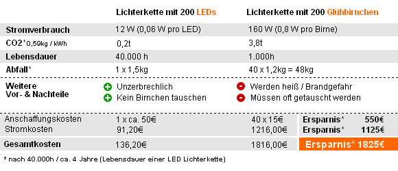

Eine LED Lichterkette verbrauch im Vergleich zu einer Glühbirnenlichterkette etwa um den Faktor 10 weniger Strom. Sie spart dadurch nicht nur Energie und Geld, sondern auch CO2. Durch die lange Lebensdauer von 40.000h hält eine LED Lichterkette quasi ein Leben lang und sorgt für weniger Lichterketten-Müll und weniger Kosten.
Auf 40.000h gerechnet ergeben sich folgende Werte:
Vergleich LED Lichterkette vs Glühbirnen Lichterkette
Berechnungsgrundlage:
Stromkosten: 0,19€ / kWh
Anschaffungskosten / Verbrauch der Glühbirnen-Lichterkette: Durchschnitt div. Handelsketten
Anschaffungskosten / Verbrauch der LED-Lichterkette: LUMITRONIX LED-Lichterketten
Nicht miteinkalkuliert ist, dass der Lichterkettenmüll rein theoretisch auch noch CO2 verursacht. Ebenfalls unberücksichtigt bleibt, dass für die konventionelle Technik oft Zeit zum Birnchen-tauschen gebraucht wird (Zeit ist bekanntlich auch Geld).
Amortisation
Die in der Grafik genannten Werte beziehen sich auf 40.000h (4 Jahre Dauerbetrieb). Die LED Lichterkette amortisiert (rentiert) sich schon nach ca. 1000h. Zum Vergleich: Eine Photovoltaik-Anlage benötigt über 150.000h um sich zu amortisieren. Schon nach 2000h hat eine Glühbirnen Lichterkette etwa das doppelte an Kosten verursacht als sein "LED-Freund".
Fazit: LED Lichterketten sind robust, wartungsfrei, ökologischer und ökonomischer.

Welche Birnchen meint ihr denn? Sind das die kleinen oder eher die, die schon richtig Licht machen? In diesem Fall müsste man die Rechnung noch mal aufmachen für die gleiche Lichtmenge...
Do, 29.11.07, 17:29
Die angesprochenen 0,8 Watt-Birnchen machen weniger Licht als 12.000 mcd LED´s.
Festgestellt beim Umbau einer Weihnachtsdeko fürs Fenster.
Und die Ersparnis kann noch größer sein: vorher 12 Birnchen mit je 0,8 Watt = 9,6 Watt, jetzt 3 4er Reihen LED´s bei 17 mA = 0,6 Watt.

Der Vergleich hinkt aber.
Wir benutzen seit Jahren ne Glühbirnchen Lichterkette, und das schon über 4 Jahre...
versteh nicht, wie man da auf 40x kaufen kommt :?:
Vom Stromverbrauch brauchen wir nicht reden, das ist klar.

Das bezieht sich auf 40.000 Stunden Betriebszeit :wink:

Also als ich das gelesen habe musste ich schon lachen. Die Werte sind schon sehr schöngeredet.
- Bei der Herstellung einer LED fallen ganz andere Abfälle an, die sicherlich nicht gesünder sind (zb. Phospor, wär übrigens ein Hauptbestandteil von Napalm -> Agent Orange)
- Toller Vergleich, auf 40.000 Stunden. Warum nicht gleich auf 1.000.000 Stunden. spart man noch viel mehr. Davon abgesehen glaube ich nicht das die Lichterkette 40.000 Stunden mitmacht, auch wenn es LEDs sind.
- Wo sind die Positiven Punkte beim Glühobst und die Negativen bei der LED, -> Anschaffungspreis???
Ich finde zwar die LED Lichterketten nicht schlecht, aber so oder so würde ich sie nicht den ganzen Tag brennen lassen und schon garnicht das ganze Jahr/e.

Weil Phosphor Bestandteil von Napalm ist heißt doch nicht, dass dieser Stoff umweltschädlich ist. Ganz im Gegenteil. Phosphor ist einer der wichtigsten Pflanzennährstoffe und biologisch essentiell. Siehe Wikipedia. Wie kommst du drauf, dass LEDs herstellen bedenklicher ist als Glühbirnen (bitte Fakten, keine Gerüchte).
40.000 Stunden ist die Lebensdauer der LED Lichterketten. Das ist eigentlich üblich solche Werte heranzuziehen. Aber du kannst gerne einfach den Wert durch 10 teilen, wenn du möchtest. Die Ersparnis bleibt Prozentual die selbe. Das du das mit der Lebensdauer nicht glaubst, ist deine subjektive (unfundierte) Meinung. Ich bin davon überzeugt, dass so eine Kette problemlos sogar 70.000h und mehr packen kann. Ein hausinterner Langzeittest (der jetzt knappe 20.000h hinter sich hat, bestätigt unsere Angaben).
Anschaffungskosten wurden genannt. Es gibt natürlich noch weitere Vor- und Nachteile, aber in der Grafik geht es um einen schnellen Überblick. Und eins ist sicher... es gibt auch noch viele Vorteile für die LED Lichterketten, die der Übersichtlichkeit halber weggelassen wurden. KEIN Wert ist geschönt.

Mit welchen Strompreis (kWh) sind die Stromkosten eigentlich gerechnet, die sind ja überall anders.
Bei mir wäre die Ersparnis sogar grösser, habe 105 Euro / 1408 Euro ausgerechnet.
