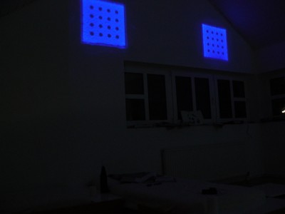

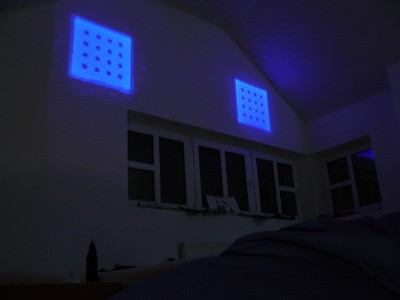

hab mal wieder meine Chip-Projektion in Betrieb genommen, so brauche ich keine Bilder auf der öden weißen Wand :wink:

sieht richtig schick aus, gefällt mir richtig gut!!! was für ne LED hast du verwendet? und mit was für linsen bündelst du denn das licht?

K2 in royalblau auf 700mA mit alten Super8 Projektor Objektiven.
Bild ist etwas unscharf, sorry

das ist ja genial, sieht voll super aus son chip an der wand
Do, 22.11.07, 22:18
Doch doch für Ambiente schaut das wirklich sehr schön aus! Auch eine sehr gute Idee mit den Projektoren.

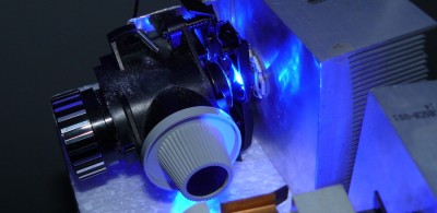

8) auch nicht schlecht, aber das geile ist ja, das die Optik mitsamt Bildfenster aus einem Projektor rausgenommen, genau auf die Linse der K2 draufpasst. So kann man mit dem Schärfennrad die Schärfe optimal einstellen. Was ich noch suche ist ein Weitwinkelobjektiv, um wirklich ne ganze Wand mit einem Chipmuster zu füllen. Darf natürlich nix kosten :?
So, 25.11.07, 21:22
Kannst du die Konstruktion mal einem bildgebenden Verfahren unterziehen und das Ergebnis hier einstellen? Ganz kann ich deinen Worten nicht folgen. ;-)

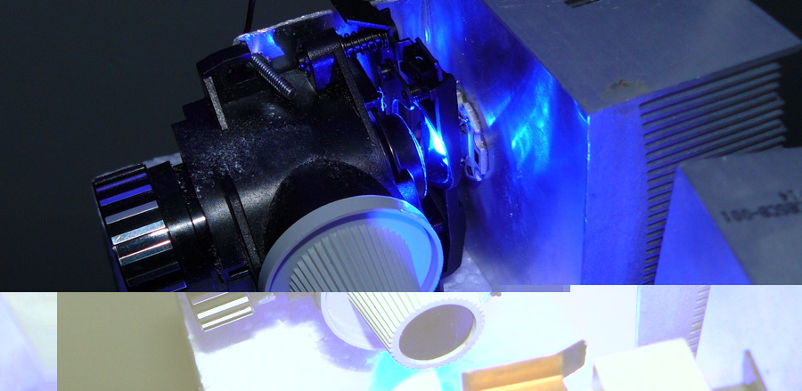

yep:
Mo, 26.11.07, 09:38
Hmm.. Danke, aber viel ist darauf ja nicht zu erkennen.. Ich würd im Übrigen den Kühlkörper so anordnen, dass die Rippen senkrecht stehen, dann kannst du den Kamineffekt nutzen und die Kühlleistung verbessert sich evtl. etwas.
Weißt du, wie die optische Apparatur von innen aussieht? Die LED zeigt da einfach nur so drauf? Evtl. noch n bisschen abdecken, sonst staubt sie voll.
Mo, 26.11.07, 16:18
bei so nem großen kühler ist das recht egal
der richt auf jeden fall !

Das der LED Chip abgebildet wird hat einen einfachen Grund,
er liegt im Fokus des Projektionsobjektives, also da wo normal der Film wäre.
Da ein Fotoobjektiv vom Prinzip her genauso funktioniert, nur eben andersrum,
kann man also auch ein Fotoobjektiv benutzen.
Am besten ein Manuelles da das einfacher einzustellen ist, aber auch eins elektrisches
aus einer Kamera mit Autofokus kann man nehmen, ist halt fummeliger einzustellen.
Wenn es dann noch eins mit Zoom ist kann man sogar die Projektionsfläche einstellen.
