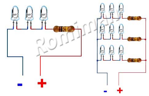

Direkt an 230V Wechselstrom??Freddy hat geschrieben:...@Rominan : Der Stom wird über den Widerstand geregelt... Und es werden jeweils 30 LEDs in Reihe mit dem Widerstand parallel geschaltet, also 3 mal das ganze...!
Solche Schaltungen sind natürlich in vielfacher Hinsicht Wahnsinn!
5mm LEDs an 230V (AC) bitte nur nach diesem Prinzip:
Ein Niederspannungsnetzgerät (12V o.ä.) und dann so wie auf dem Bild.
hmm...
dann wohl nochmal zuück ans zeichenbrett...
dann werd ich es wohl über ein 24V Netzteil regeln, soeins hab ich noch...
