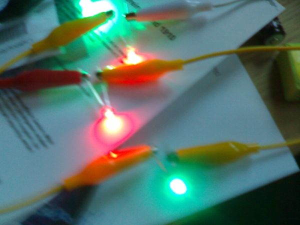

EDIT: Habe heute mein Paket von Lumitornix bekommen und auch die KSQ`s und dachte prima,
bis mir dann ein paar Kühlkörper in die Hände fielen , ohh noch zwei größere und 3 LED`s.
Ahh Falschlieferung, Klatze.
Ich bin dann frustiert nach Kassel gefahren. Da gibbets nen Laden wo auch KemoZeug gibt.
Und wurd auch gleich net bedient. "Haben sie Superflux LED`s?" ,"Ja!" , "Schön ,die hätte Ich gerne in weiß,rot und grün","Tja aber von den Superflux habe Ich nur weiß und Rot." Also Grün und Rot als 5mm mit 135°.
Und Ich habe auch noch nen Beute mit Abgreifklammergekauft damit Ich beim Testen nich löten muß.
Also habe Ich dan zuhause angefangen 3 Stück Superflux 3.1 Volt geht. 4 mal Grün/Rot a 2,7 Volt geht auch.
Prima jetzt kanns losgehen ,hier ein Bild von den farbigen LED`s
Schön....
