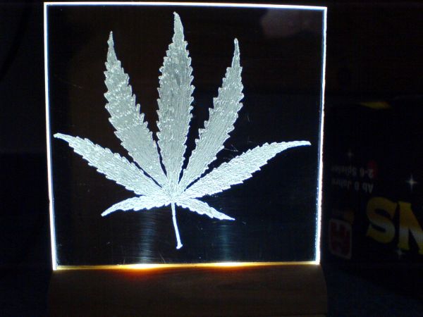

hab da mal in nem mini-projekt mal was ausprobiert! hab ein hanfblatt in ne 8x8 cm große plexiglasscheibe gefräßt und von unten mit zwei 3mm leds beleuchtet. sagt iht mit bitte mal was ich beim nächsten mal anders machen sollte!

Also ich finde das du nix verbessern brauchst, sieht wirklich alles sehr gut aus!

sieht gut aus, nimm mal richtig intensive grüne leds^^

Ich finde, das ist sehr schön geworden.
Ich würde die weißen LEDs lassen, grüne Blätter hat ja jeder.
In weiß sieht das sehr edel aus.

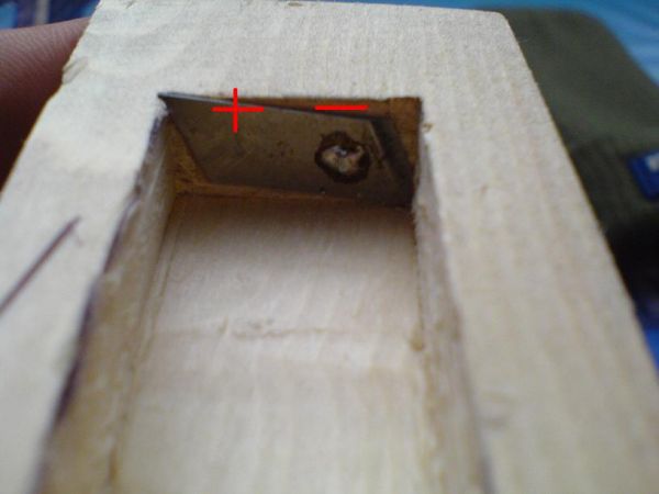

@cni: ich habe zwei 3mm leds mit 15000mcd genommen. da ein led mit ca. 3V läuft habe ich beide leds paralell geschalten und zwei 1,5V batterien in reihe. das batteriefach habe ich mit einem stechbeitel ausgestochen und auf der einen seite eine abgebrochene cutter-messerklinge eingesetzt. auf diese klinge habe ich einen kleinen lötzinnpunkt gesetzt für den minus-pol der einen batterie.
erleuternde pics:
stromfluss
polung an der messerklinge
erleuternde pics:
stromfluss

das mit den batterien is aber garne so schlimm weil auch matter sieht das ganz gut aus. irgendwie rauchiger!

Ich hätte statt der weißen Led eine Grüne genommen,würde zum Motiv wohl besser passen!

Hmm mal eben ne kurze frage, das mit dem in Plexiglas eincravieren kenne ich, habe ich auch am PC gemacht. Aber egal wo ich die Lampen hinhänge das sieht nie so gut aus, kann das daran liegen das die Plexiglasscheibe zu dünn ist, und die Lampen eigentlich in die Kanten reingehören damit dieses Effeckt entsteht???
MfG Speedboy
MfG Speedboy
- Beiträge: 9427
Bei 3mm LED´s sollte die Scheibe schon mindestens 5 mm dick sein. Eine schöne Streuung bekommst Du, wenn 2 Plexiglasscheiben aufeinander liegen und die Gravur in der hinteren Scheibe ist oder spiegelverkehrt auf der Rückseite der vorderen Scheibe.
Auf diese Weise kannst Du auch 2 Motivteile getrennt voneinander beleuchten, ihnen also auch unterschiedliche Farben oder Helligkeiten zuordnen. Das hebt auch den 3D-Effekt.
Die Leds sollten in die seitlichen Kanten einstrahlen, am einfachsten, indem sie in passenden Bohrungen sitzen und die Köpfe flachgeschliffen wurden.
Dann hatte ich das beim ersten mal falsch verstanden. Ich habe einfach meine Plexiglasscheibe genommen und das NoFear und ein Tribal rein geschliffen. Da die aber nur 2mm dick ist, habe ich Geedacht dieser Effeckt trifft auch ein wenn man die Plexiglasscheibe Indireckt beleuchtet. Da wußte ich das noch nicht wie du das jetzt beschrieben hast, das die Lampen in das Glas müßen, damit die Strahlung durchs Plexiglas geht. Ich danke dir jetzt habe ich das Prinziep auch verstanden.
