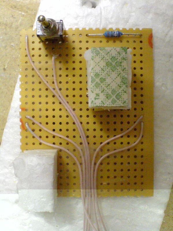

So hab schon wieder ein Projekt fertig. Meine Computerboxen sahen recht langweilig aus. Also was eignet sich besser als LED´s zur Verschönerung. Damit es aussieht als würden sie brennen habe ich mich für orange LED´s entschieden. Zusätzlich zu dem einen großen Loch an der Oberseite habe ich eine weitere Öffnung unter das Gitter gefräßt. Dazu habe ich einen Dremel benutzt. Als Stromversorgung habe ich gleich die Boxenversorgung angezapft. Nach den Gleichrichtern liegt eine Spannung von ca. 13,5 V an. Da habe ich pro Box 5 LED´s in Reihe geschaltet und diese beiden Rehenschaltungen auf einer Platine Paralell geschaltet davor dann noch einen 100 Ohm-Widerstand. Außerdem habe ich einen Schaler integriert damit ich wenn es hell ist die Beleuchtung ausschalten kann. Ich denke man kann diese orangen LED´s auch gut als Halloweenbelauchtung füt Kürbisse nehmen.

Stromplatine mit Widerstand und Schalter
