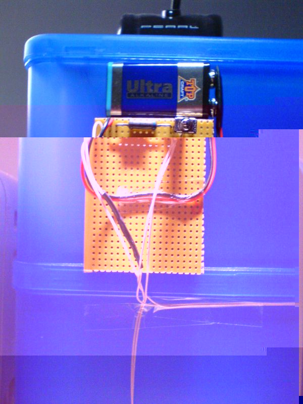

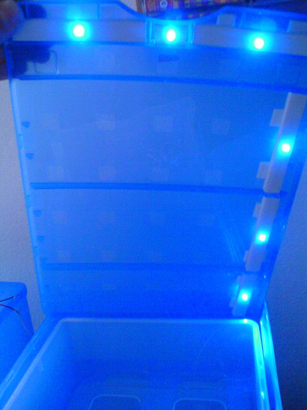

So wieder mal nen neues Projekt von mir. Hab mir letztens ein Paar von den zweifach Plasteordnungsboxen gekauft. Darauf steht mein Computerbildschirm. Damit das Ganze nich so langweilig aussieht hab ich den oberern Rand mit LED´s ausgeleuchtet. Damit das von der Höhe her passt habe ich nur den Kanaldeckel genommen. So schauts euch an und bewertet bitte. Verbesserungsvorschläge sind auch willkommen!
Ach ja die Stromversorgung erfolgt über einen 9V-Block. Die LED´s sind 3fach in Regeschaltet und dan Paralell.

Kanaldeckel mit LED´s
Gesamtansicht
Stromversorgung
Leitungsführung

wenn du die leds etwas mit sandpapier anschleifst, wird die ausleuchtung gleichmässiger.
da das ja pro batterie nur ein kurzes vergnügen ist, nimm doch ein kleines steckernetzteil und ein paar widerstände.
