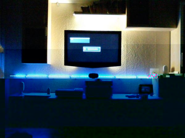

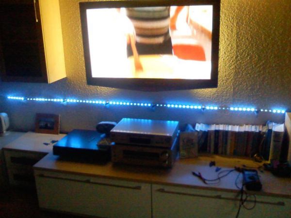

Also die Leisten sind sechs Stück der blauen SMD-LED Leisten von Lumitronix. Kurioserweise leuchten mitten in de Leiseten so drei LED´s nicht richtig.
Jetzt scheint es zu klappen ... das erste Bild zeigt den Sollzustand.
Die beiden folgenden Bilder zeigen den Fehler. Ist aber an mehreren Stellen so.
Ist auch von mal zu mal unterschiedlich in der Hellikeit der dunklen Stellen. Verändert wurde auch nichts.

Widerstand ... sieht so aus als wäre das überall so das eine LED davor und zwei danach nicht richtig leuchten.

Mach doch mal ein Bild von den Stellen Wo Du sie verschraubt hast.
Und auch mal eine Makroaufnahme der Widerstände die zwischen den defekten LEDs sitzen.
Auch ein Bild einer der Schrauben wäre nicht schlecht (keiner verbauten, sondern einer losen von der Seite).
