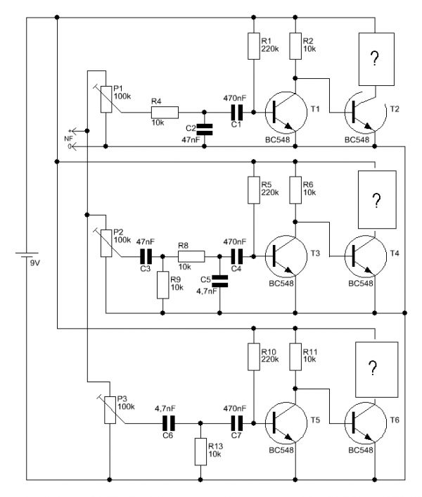

Mit einigen kleinen Änderungen ginge die Schaltung. Insbesondere müssten die Endstufen angepasst werden, weil die Transistoren T2, T4 und T6 nicht für diese Leistungen ausgelegt sind.
Bei dieser Schaltung bestimmt dann die Musik die Farbe. Wenn Du zusätzlich noch Farbkombinationen unabhängig von der Musik erzeugen willst, geht das entweder per Handsteuerung oder mit einem RGB-Controller (Steuergerät).

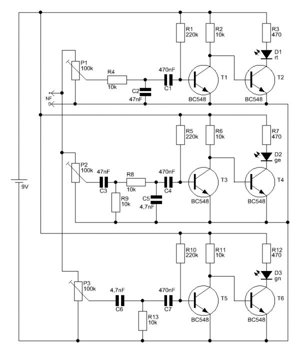

hi scorpion, da wo du die schaltung her geholt hast, stand von mir auch etwas zur auslegung der transistoren für höhere ströme, das hättest du ja gleich mit verlinken können, am besten den ganzen tröt^^
Scorpion
Beiträge: 918
Sa, 28.07.07, 16:48
^^ jo musst schnell gehn .. aber ganz erlich. .. das war glaub in diesem trööd :) nur eben auf seite 1 oder 2
ich nehm natürlcih wie schon gesagt warscheinlich so ein Darlingtontransistor der TIP120, obwohl diese RGBs bracuhen ja nicht mehr ganz so viel saft wie meine ursprünglichen 40 5mm ers.
jo das mit der Farbe stimmt, bei tiefen tönen mittleren und hohen ... un dann eben jeweils die eingestellte farbe.
könnte mir noch jemand ne kleine Schaltung zeigen wie ich .. vielleicht via Potti die Farben der RGB manuellwechsle? das wäre dan klasse. dann könnt ich die zum tackt blinken lassen udn nach lust und laune bissle rumdrehn udn schon hab ich andere farben^^
geht das überhaupt? also mit nem Drehregler ( Potti?) von .. ka weiß durchschalten über Rot orange etc. bis blau oder violett?

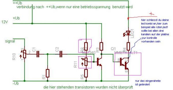

Sa, 28.07.07, 17:46
hier, nun zufrieden? *g*
ich hoffe, ich hab hier mal die nächste frage vorweggenommen, die spannung ++Ub ist nur von der max. zulässigen arbeitsspannung ,strom und leistung abhängig und können theoretisch beliebig gross sein!
das poti sollte 250kohm haben und der darüber liegende widerstand dient nur noch als schutz vor zu hohem basisstrom, werte zwischen 1kohm und 10kohm sind frei wählbar, die funktion wird in diesem bereich der werte nicht beeinträchtigt.

ok danke .. man sieht du hast wirklich ahnung ... nru komm cih ejtzt nciht mehr ganz mit weil cih glaub nciht ganz so viel ahnung habe^^
wie bringe ich diese schaltung in meine ein?
könntest du mir irgendwie zeigen wie ich das anschließen muss?^^ sorry entweders steh cih aufm schlauch oder ich komm grad nciht ganz durch aber hab auch ncoh nciht so viel mit RGBs gemacht.
und können die Transistoren in meiner schaltung dann dei gleichen bleiben ode rmüssen die auch verstärkt werden oder ... ???
und dann weis ich ja die Größen der Kondensatoren udn beiden Pottis ( jo einer 250 k aber der andere?) und wiederstände nciht..? und da sind ja nochmal 2 Transistoren drin... was sind das für welche? ah moment es dämmert .. das ist ja alels abhängig von der LED. ok!^^

luckylu1
Beiträge: 1405
Wohnort: berlin
Sa, 28.07.07, 18:12
das ist der komplette untere teil, einfach austauschen^^, das musst du natürlich für jeden teil(kanal) machen.
die led im plan steht dabei stellvertretend für eine farbe! davon kannst du, abhängig von der betriebsspannung,
deine kombinationen anschliessen.
als kleine hilfe, denke einfach der kollektor des darlington-transistors sei minus^^

ahh .. ok das leuchtet ein^^
dann kommt dieser signalanschluss von dir an mein + pol der NF , dein -Ub an den Minuspol , das +Ub an den Pluspol der stromquelle und was mach ich jetzt nochmalmit dem ++Ub? das ist wohl da dass ich die RGB mti verschiedenen spannungen anfahren kann odeR? aber wo schließ ich das an oder wie ?
und dann ist da immernoch meine RGB mit ihren 3 aus/eingängen^^ die LED in dr schaltung hat ja nur + und - ...

Sa, 28.07.07, 18:57
oh mann, langsam wirds teuer *g*
die schaltung hier ist für 9V (12V) ausgelegt, das reicht auch. dieser teil der schaltung sollte mit gut gesiebter
oder stabilisierter spannung betrieben werden, ansonsten könnten brummeinstreuungen oder spannungsschwankungen die funktion beeinträchtigen. da dieser teil aber nur eine geringe leistung benötigt, ist der aufwand zur stabilisierung und oder siebung recht moderat. die zweite betriebsspannung liegt mit dem minuspol der ersten parallel und die + +spannung kann deinem bedarf angepasst werden! wenn du zb. am ausgang 10 rote leds anschliessen willst, brauchst du 10 x 3V = 30V + etwas für den widerstand und etwa 2,5V für die emitter-kollektor-strecke des darlington transistors, insgesamt wären das etwa 35V. bei nur 9 leds, benötigst du nur 32V. damit kannst du alle leds einer farbe bequem hintereinander schalten und benötigst nur einen widerstand, damit verbessert sich dein wirkungsgrad und dein siebaufwand für die ledspannung könnte minimal ausfallen. theoretisch (bei entsprechenden kenntnissen) könntest du auch mit 300V (oder mehr) arbeiten und so 100 leds in reihe schalten.
achtung! die transistor-verlustleistung kann dabei sehr hohe werte annehmen, der muss also entsprechend gekühlt werden! da es transistoren mit 500W verlustleistung gibt und auch ein weiterer ausbau möglich ist, wären pro kanal bis mehrere 1000W zu steuern. da dann allerdings zu hohe wärmeverluste auftreten würden, empfehle ich diese schaltung bis max. 50W zu steuernde leistung je kanal. dabei gilt, je mehr leds in reihe geschaltet sind, desto besser der wirkungsgrad. wenn du dich entschieden hast, berechne ich das auch ganz konkret und gebe dir tips zu den bauteilen, paar creds + versand und ich schicke dir alles, es gibt ja fast nix, was ich nicht habe.^^
