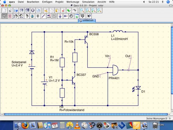

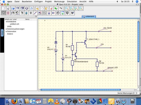

hier mal ne abgeänderte Version die soweit ganz gut funzt bis der LDR kompett abgedunkelt wird, dann geht die LED aus. Wo muss ich ändern um das zu vermeiden?
Das Program kennt den PR4401 nicht, daher nur ein Screenshot der relevanten Seite.

versuche doch einfach mal einen widerstand parallel zur solarzelle, den wert durch versuch ermitteln, könnte etwa im bereich von 10kohm bis 1kohm liegen.
deine schaltung ist etwas unglücklich, der widerstand im emitterkreis ist nicht gut! besser du legst diesen widerstand in den kollektorkreis, direkt vor die basis des 2. transistors.

hmm, hat die Solarzelle (in der Schaltung V2 2,4V) in diesem Fall einen einfluss bei Dunkelheit?

luckylu1 hat geschrieben
danke das wars nun leuchtet sie auch bei absoluter dunkelheit relativ hell. Werde das mal ein paar Tage testen und dann berichten
