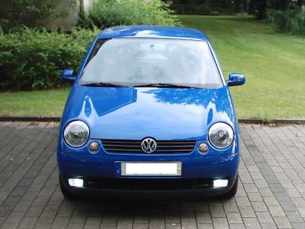

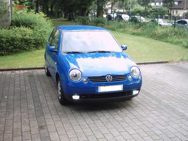

So, mein Tagfahrlicht ist nun seit gut einer Woche am Wagen und funzt wunderbar.
Hatte mir ein Tagfahrlich der Firma InPro besorgt http://www.duw.de/shop/detailview.aspx?ID=1032493. Dieses hier:
Original kommt es mit je einer 21W/12V Glühlampe daher, die schon ganz anständig Licht macht!
Diese Glühlampen habe ich rausgedreht und dafür weiße Soul P4 mit überdimensioniertem Kühlkörper eingeklebt.
Das Ergebnis war, dass die LEDs merklich weniger(!) Licht abgeben als die 21W-Bilux-Lampen! Dafür ist die Lichtfarbe nun mit LED extrem kühl, weil der Blauanteil so hoch ist und fast genauso gut sichtbar, wie vorher die deutlich gelblich leuchtenden Bilux-Lampen.

Hi sieht N1 aus will mir auch sowas basteln in naher zukunft.
Hast du vieleicht noch Bilder vom Kühlkörper und der darauf montierten LED bzw. Bilder vom Umbau?

Wow! Sieht fantastisch aus!

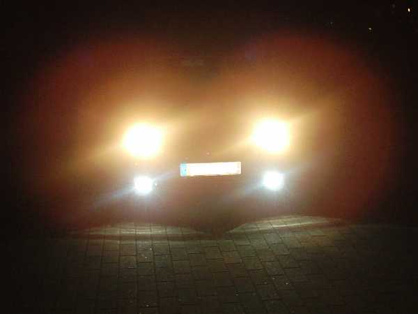

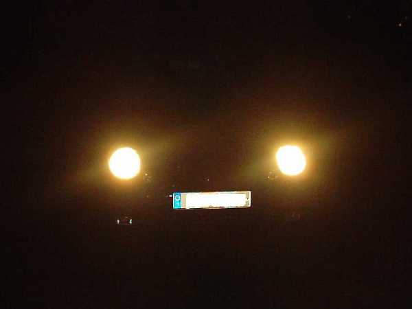

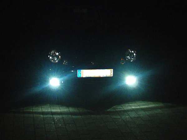

War eben mal schnell vor der Tür auf dem Parkplatz um einige Bilder bei Dunkelheit aufzunehmen:
Das erste Bild hier zeigt nur das Tagfahrlicht, welches angeht, sobald der Zündschlüssel steckt.
Das nächste Bild zeigt das Tagfahrlich + Standlicht. Man sieht gut die unterschiedlichen Lichttemperaturen von Glühlampen (gelblich) und LED P4 (weiß bzw. bläulich)
Jetzt das H4-Abblendlich mit seinen 60W je Scheinwerfer (Tagfahrlicht ist so geschaltet, dass es automatisch aus geht. Nachts darf man mit Tagfahrlicht nicht fahren, da es auch nach oben leuchtet.)
Zum Schluss mein Fernlicht (55W, die gängige H4-Zweifadenlampe), wobei das Tagfahrlich jetzt verbotenerweise wieder mit leuchtet. (Fernlicht blendet eh, so dass das wohl relativ egal ist und man bei Gegenverkehr auch nicht mit Fernlicht fährt.)
Kommt schon gut, die P4 mit je ca. 3,8W (1,1A für beide, da in Serie geschaltet) gegenüber dem Fernlicht mit je 55W (~5A, also zusammen 10A)!

480 Lumen ist definitiv heller als wie auf dem Bild. :) Mit zwei P4 auf voller Leistung kann man ungefähr 50 Meter weit bei einem Abstrahlwinkel von 135° leuchten, bis das Licht keine Wirkung mehr hat.
Damit kann man jedenfalls eine ganze Hauswand ausleuchten. 8) :D

Die LED's sind von der Lichtmenge definitiv erheblich schwächer als die Glühfadenlampen!
Auf den Fotos kommt das nicht so realistisch rüber, offenbar sind die Digikams für den hohen Blauanteil der LED's erheblich empfindlicher, so dass das LED-Licht viel heller auf Fotos erscheint, als es tatsächlich ist.
Steht man bei eingeschaltetem Tagfahrlich vor dem Wagen, blendet das auch Nachts fast gar nicht. Dazu streut der Reflektor zu sehr (fast 90°-Abstrahlung).
Und tatsächlich sieht man das Tagfahrlicht bei leuchtendem Fernlich fast gar nicht mehr, weil es dagegen viel zu schwach ist. Die Digikam gibt das völlig falsch wieder.
