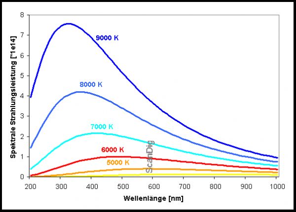

vorab mal, das mit den 18000K kann so nicht stimmen, da K(elvin) die zusammensetzung das spektrums ausdrückt und somit den farbwert. wenn du bei der ersten röhre, mit dem hohen rotanteil eine 0 weglässt, würde das schon eher hinkommen, wäre aber an hand des spektrums auch nicht zutreffend, andererseits spricht die relativ geringe lichtmenge eher für einen wert um etwa 2500 K. die besten roten leds bringen es im mom auf etwa 40lm/W, bei dem angegebenem spektrum bräuchtest du etwa 6 rote P4 und 3 weisse für die erste röhre, die 2. könntest du mit normalen P4 ersetzen oder besser mit einer mischung von 3 weissen und 3 warmweissen. zuviel blau anteil fördert das algenwachstum stark, den effekt hast du bei neuen röhren. zuwenig rotanteil lässt die pflanzen vergeilen.

weiterhin fehlt eine genaue tiefenangabe und bodenfläche der becken, das sind die bestimmenden angaben, sieh mal wegen der zusammenhänge bei wikipedia nach, stichwort sonne spektralbereich und beleuchtungsstärke.
