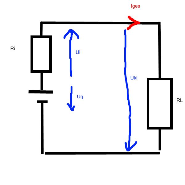

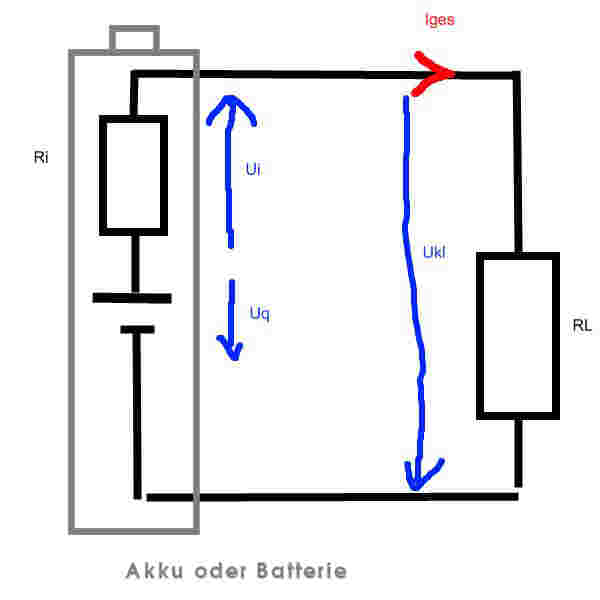

ich habe du unglaublich tolle Aufgabe, einen Praktikumsversuch zum NiMh-Akku nachzubereiten. Eigentlich kein Problem. Leider komme ich bei einem Punkt nicht weiter. Daher habe ich gehofft, dass ihr mir da vielleicht helfen könntet.
Es handelt sich um ein 9,6V NiMh Akkupack, bei dem wir über Strom/Spannungmessung die Lastkurve bestimmt haben. Aus diesen Werten errechneten wir den differentiellen Widerstand.
Der Widerstand des Akkus steigt bei steigendem Strom langsam von 1,01 auf 1,18 Ohm.
Soweit so gut.
Leider steigt der Innenwiderstand bei maximalem Strom (durch einen 10 Ohm Wid.) auf unglaubliche 5,38 Ohm.
Habens 3 mal nachgemessen und berechnet, es stimmt!
Leider kann ich es nicht erklären, muss es aber im Bericht tun
Mögt ihr mir da helfen?!?
Das wär echt lieb...
