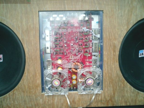

Ich habe eine endstufe "BOA-MF 80" in meinem auto verbaut und mir kam die idee eine neue abdeckung dafür zu basteln.
ich will zwei lüfter drauf montieren und eine led-matrix mit 60 gelben und 50 infraroten.. leider hab ich sowas noch nie gemacht und wollte fragen was ich bei so einer matrix beachten muss und es müsste optisch was hermachen.. , zb.: sollte man die platine worauf die schaltung sitzt nicht sehen, nur die leds wenn sie an sind.
die ausgangsspannung für das ganze liegt bei 12V gleichspannung und bis jetzt hab ich die platine,leds, 2 rotbeleuchtete PC-Lüfter. Abmessung der original abdeckung ist: 21cm x 27,6cm. wenn jemand ne idee zu dem hat bitte posten danke.. die leds können entweder eintext darstellen oder ein bild jenachdem wem was einfällt.

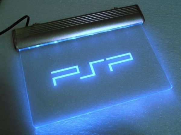

Lan @ Home hat geschrieben: was noch für mich interessant wäre ,wäre ein motiv oder sowas welches ich mit den led erzeuge... bilder von der endstufe folgen noch heute mittag.
2 Bsp.:

@ martin wie hast da smit dem PSP hinbekommen hast du das plexiglas dort graviert?...
Sa, 19.05.07, 12:10
@Lan @ Home Jop ich gehe mal davon aus das es Graviert ist, ob per Hand oder maschinel, da gibt es ja einige methoden ;-).

einmal ohne lüfter
so und einmal mit lüfter ... nach meiner meinung müssen sie so sitzen, da sonst bei volllast der endstufe sich das ganze nach 15 min abschaltet. vielleicht hat jemand ne shcöne idee für das ganze..
vielleicht sogar wie/wo man in einem golf 3 die endstufe günstig plaziert??
MFG LAN@HOME

Die Bilder sind nicht von mir.
Das mit dem PSP-Schriftzug kann man in das Plexiglas rein gravieren, schleifen, sandstrahlen oder seit neuem mit Laser gravieren.
Das mit dem Gravieren und Sandstrahlen hatten wir schon im Forum:

So meine arbeit mal als bild :wink: ich habe eine gravur in eine plexiglas scheibe gemacht und von oben 4 rote leds angebracht so das sie die scheibe nur vom querschnitt beleuchten. leider kommt das motiv nicht wirklich zur geltung.und ich weiss nicht warum.. weiss jemand woran es liegen kann?

Was meinst du mit ,,das Motiv ist dir nicht gelungen''? Ich kann den Disk-Wechsler ganz genau erkennen und er scheint auch scharfe kanten zu haben bei einer gleichmaessigen Maettung des Plexiglases.

mein problem mit der plexischeibe ist einfach das, selbst bei nacht, sieht man die gravur nicht.die kanten sind ok.. ich weiss nur nicht wegen der tiefe. ich hab quasi nur so ein 1mm rein graviert. oder solte ich tiefer?
MFG LAN
Volker K.
Beiträge: 746
So, 10.06.07, 10:29
Die Tiefe sagt normalerweise nicht sonderlich viel wie sehr die Gravur abstrahlt, eher die Rauhigkeit. Hast du vielleicht zu feinen Sand genommen?

Erstmal schönes arbeit die du da gemacht hast, aber hast du auch ein bild vom beleuchteten?

Also dein Projekt im ganzen finde ich sehr intressant, das gravierte Motiv mit dem Diskjockey kann ich auch einwandfrei erkennen, doch es leuchtet nicht, warum??
Ich hab bei meinem Sandstrahl HowTo entstandenen Projekt auf 25cm*25cm Fläche nur 3 rote 5mm LEDs verwendet, un es ist einfaCH NUR SUPER; AUCH BEI tag!!
Kannst du die Gravur vieleicht mal näher fotografieren, vielleicht können wir da etwas feststellen!!
Ich kann auf deinem Foto der "beleuchteten Endstufe keine LEDs sehen!!

Ich kann auch keine LEDs geschweige denn "Licht" sehen. Die Gravur, zumindest, soweit man es erkennen kann, sit gut gelungen, saubere Arbeit! Allerdings hast du die Lüfter ziemlich ungünstig platziert. Über dem Netzteil ist schonmal sehr gut, allerdings pusten beide rein, wo geht die Luft denn wieder raus? Ich denke, dass ein Lüfter unten, der reinbläst und einer oben, der die Luft raussaugt, besser gewesen wäre.

ja die lüfter pusten in die endstufe rein, fand ich besser.. die luft kann an den ecken ,da dort kleine lüftungsgitter sitzen..
alle 4 leds in der stirnseite der holzplatte und zeigen genau auf die sitrnseite der plexiplatte,also ganz verschteckt. beim testen des ganzen hat das bild auch sehr gut geleuchtet..
ein kumpel meinte dazu: "du hast bestimmt beim testen bissl mehr spannung auf den leds gehabt und jetzt bekommen sie von der entstufe bissl zu wenig und können nicht das passende lichtspektrum aufbauen", könnte das sein?
