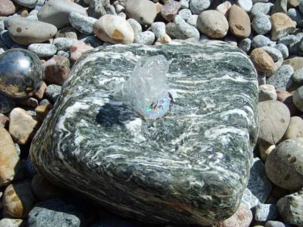

Wie versprochen hier ein paar bilser meines Machwerkes:
Ich denke für ein HowTo ist es ein bisschen spärlich, daher stelle ich es hier ein.
Der Quellstein hat ca 40cm durchmesser.
Im Wasseraustritt oben habe ich mittels einer Fliesenbohrkrone ein 50mm Loch gebohrt, das serienmäßige Durchgangsloch war zu klein.
Der LED-Ring wurde aus PP gedreht, und enthält je 2x rot, grün, blau und 3x weiss.

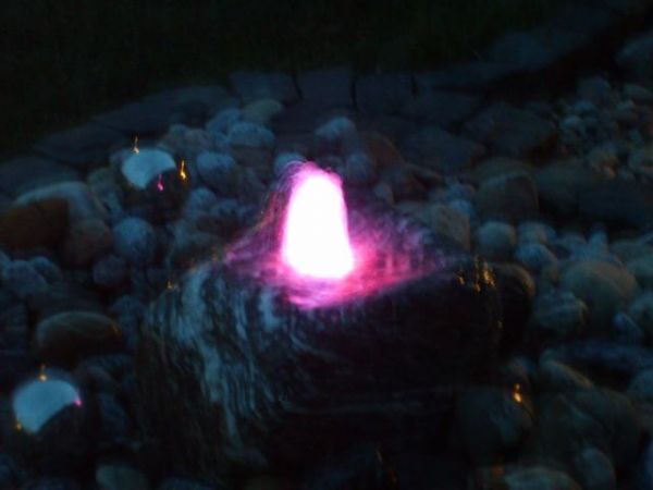

So, wie versprochen hier die Dunkel-Bilder:
sind etwas verwackelt, wegen der langen Belichtungszeit, hat jemand da einen trick parat??

Di, 01.05.07, 21:25
Das sieht im Dunkeln sicher toll aus.
Der Stein allein ist schon ein Schmuckstück.

Mi, 02.05.07, 08:24
Sieht wirklich schön aus.
Nimm ein Stativ, wenn du keins hast, irgenetwas auf die du die Cam stellen kannst, ´n Stuhl, Holzklotz oder so.

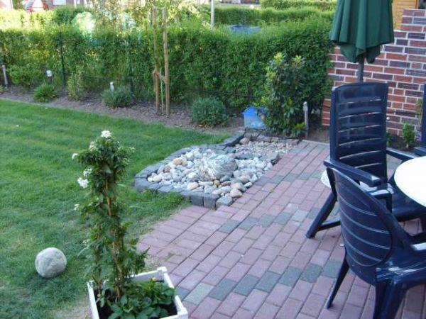

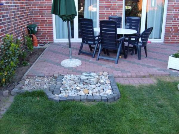

Soo, hier die versprochenen Garten Pics:
Also sehr groß ist das Ding ja nicht...
(ich habe ja auch nur 90m² Garten)

Mi, 02.05.07, 18:24
Kleine aba fein...

Mi, 09.05.07, 07:31
das kennen wir mit den bildern :roll: können dir aber verzeihen :shock: :D
aber echt geil...wie das wasser das licht reflektiert...
sind nachts wen du das licht anhasst so kleine lichtstrahlen auf den stein vom reflektierenden licht...???? :?:

Mi, 09.05.07, 08:45
Also der Stein ist schon ganz gut beleuchtet, stimmt es gibt ein schönes geflacker rund um die Wassersäule.
Für meinen nächsten Brunnen werde ich aber auf jeden fall RGB-LED's nehmen, dann ist die Farbmischeung doch noch schöner.
