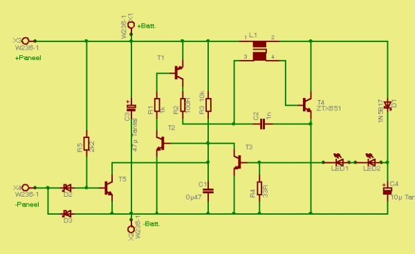

ich habe mal einen neuen Vorschlag zur allgemeinen Diskussion:
Ich habe die LED-Treiberschaltung aus http://members.shaw.ca/novotill/LedSupp ... /index.htm mit der Solarpaneelanschaltung nach Qs'Tree kombiniert. Alles unter dem Vorzeichen eines einfachen Schaltungsaufbaus und der ebenso einfachen Bauteilebeschaffbarkeit.
(Die ursprüngliche Schaltung mit dem IC PR4401 ist zwar an Einfachheit nicht mehr zu toppen, aber die Möglichkeit der Freigabe durch ein Signal "Tageslicht vorhanden" ist nicht so einfach wie ich hier gelesen habe.)
Als erster theoretischer Entwurf sieht die Schaltung wie folgt aus:
Eine Testleiterplatte ist in Vorbereitung, über Ergebnisse werde ich hier bei Interesse berichten.
Schöne Grüße,
Dieter

dieter_w
Beiträge: 398
Di, 01.05.07, 22:54
@ Qs'Tree:
Die Spule ist ein kleiner Ringkern mit 12 / 4 Windungen. Da geht man glaube ich nicht kaputt beim Wickeln!
Und die beiden Dioden im Eingang hast Du selbst erst in die Schaltung eingearbeitet. Ich dachte, dieser Schaltungsteil ist durch Deine Versuche schon optimal dimensioniert und kann ungesehen übernommen werden?
Man muss beim selbst optimieren nur vorsichtig sein.
Dein zweites Oszillogramm sieht mir bereits leicht bedenklich aus, die LED scheint strommäßig sehr weit ausgefahren zu sein, wenn sich in den Impulsspitzen eine Flussspannung nahe 4 Volt einstellt. Leg' mal zum Testen einen Widerstand von 1 oder 2,2 Ohm in Reihe zur LED und oszillografiere den Spannungsabfall darüber (Masseanschluss des Oszis beachten / Kurzschlussgefahr). Aus den gemessenen Werten kannst Du dann rechnerisch auf den LED-Strom schließen.
Im Datenblatt zum PR4401 sind dazu ebenfalls einige sehr interessante Ausführungen gemacht worden.
Bei allen batteriebetriebenen Schaltungen sollte man Wert auf Schaltungen mit geringen Verlusten / hohem Wirkungsgrad legen. Und nicht um jeden Preis auf maximalen Output aufziegeln, was dann immer zu Lasten der Leuchtdauer geht. Man muss bedenken: Die kleine Solarzelle muss in der Lage sein, tagsüber die in der Nacht aus dem Akku entnommene Energie nachzuliefern. Es sind auch mal Tage, an denen nicht greller Sonnenschein ist.
Und die angegebene Quelle aus Kanada, das scheint ein sehr gute "Edelbastler" zu sein. Seine Schaltungen scheinen auf den ersten Blick recht ausgereift zu sein.
Die Platine ist bestückt, morgen gibt's evtl. die ersten Fotos bzw Testberichte.
Dieter

@Dieter:
Du kannst das Schaltungsteil schon so übernehmen. Da Du aber damit die Tagabschaltung erreichen willst, kannst du auch einen einfachen Spannungsteiler verwenden - ist einfach günstiger.
Die Oszillogramme wurden mit CircuitMaker simuliert, also keine realen Werte. Ein realer Oszi wäre natürlich super, habe nur leider keinen. Aber guter Tipp!

dieter_w
Beiträge: 398
Do, 03.05.07, 05:57
Qs'Tree hat geschrieben:@Dieter:
Naja, in Deinem Schaltungsvorschlag war dadurch ja auch nur die Entkopplung von der Ladung und letztendlich die Tagabschaltung gewollt ...
Aber - die Sache mit dem 2N7002 wäre sicherlich auch einen Versuch wert. Oder was denkst Du?

dieter_w
Beiträge: 398
Do, 03.05.07, 20:43
Die Wandlerschaltung läuft erstmal ganz gut, hier die gesampelte Uce am Wandlertransistor:
Bin mit der Effizienz und dem Verhalten über den gesamten Betriebsspannungsbereich noch nicht zufrieden, da muss noch etwas optimiert werden. Jedenfalls arbeitet die Schaltung ab etwa 0,8 Volt Betriebsspannung.
(Die Anschaltung des Paneels geht so noch nicht, die wird noch geändert.)
Hab' heute längere Zeit mit unserem Schaltungsentwickler gefachsimpelt, die Variante mit 'nem MOSFET hält er für nicht besonders geeignet. Zumindest nicht bei einer Schaltung mit einem möglichen Betriebsspannungsbereich zwischen 0,9 und 1,3 Volt.
Ich werde aber auch noch mal Experimente mit dem PR4401 machen, um mir ein Bild zu machen, welche Schaltungsvariante die optimalere ist.

Tach zusammen,
hat hier mal einer noch Versuche mit dem LT1073 gemacht :?: :?: :?:
Irgendwie bin ich zu blöd für eine Tagabschaltung. :wink:
Wie könnte denn ein Schaltplan zu einer Solarlampe mit dem LT1073 aussehen?
Thanx !!!

nimm die obige schaltung und schalte die solarzelle über eine eine schottkydiode direkt an die batterie, die schottkydiode in den minuszweig legen!
in die masseleitung des ic´s schaltest du einen jfet (der ist ohne neg. gatespannung selbstleitend)
das gate verbindest du mit dem minuspol der solarzelle, da der um den betrag der flussspannung der diode, negativer ist als die masse, sollte der j-fet sperren, wenn die solarzelle eine geringe spannung produziert.
das ist nur ein gedanklicher ansatz, bin auch grad schon etwas müde^^

Klingt schon mal nicht schlecht. Werd mal drüber schlafen und morgen einen Schaltplan basteln, sofern mir mein Töchterchen dafür Zeit läßt. Könnte der jFET Probleme machen wegen der geringen Solarzellenspannung, oder kommt es hier nur auf den Betrag der Flußspannung an? Ich hab's mit FETs so überhaupt nicht, ich weiß nur, dass viele nicht unter 2V arbeiten - leihenhaft gesprochen...
Ich glaub ich hab auch noch einige FETs rumliegen, da könnte ich mal was zusammenlöten...
