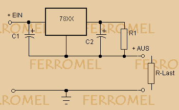

Mo, 09.04.07, 01:23
Konstantstromquelle
Ein Festspannungsregler läßt sich auch als Konstantstromquelle verwenden. Ist 78XX z.B.=7805, so errechnet sich der Konstantstrom zu Iconst. = (5 V/R1) + Ignd. Dabei ist Ignd der Strom, der durch den GND-Anschluß des 7805 fließt (etliche Milliampere). Dementsprechend ist R1 zu dimensionieren (am besten ausprobieren.).
kann mir jamand was dazu sagen ich versteh nicht wie ich den strom berechne bzw wie ich die bauteile auslegen muss um meinen benötigten strom zu bekommen!

Bazillus
Beiträge: 159
Registriert: So, 21.01.07, 16:08
Mo, 09.04.07, 15:06
Das ist ganz einfach ... der Regler schaut immer, dass die Augsangsspannung zwischen Ausgang und Masse 5 Volt beträgt. Und das tut sie nur, wenn gemäß Ohm'schem Gesetz ein Strom von 5/R1 Ampere fließt. Der Strom, der dann in deine LEDs fließt, ist um 6mA höher, das ist der Leerlaufstrom, den der Regler maximal benötigt. Eingesetzt in die gegebene Formel ergibt sich:
I(const) = (5 / R1) + 0.006
oder umgestellt nach R1:
R1 = 5 / (I(const) - 0.006)
So hättest du deinen Ausgangsstrom konstant. Bedenke allerdings, dass R1 hier ziemlich warm werden kann und das ganze ziemlich unökonomisch wird, da an R1 immer 5 Volt abfallen werden, was bei einem Konstantstrom von 1 Ampere schon 5 Watt sind!
