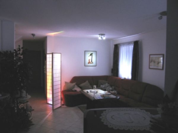

Um mal so richtig Strom zu sparen habe ich mir vorgenommen die Wohnung komplett mit LED Technik zu versehen.
So sieht mein Wohnzimmer aus. mit 6 x 3,7 Watt Modulen.Die module bestehen aus 24 Superflux (2000er mit 70°),
24 LEDS ( 12000er mit 20°), 6x 5mm UV und 6x Gelb. Das Licht ist ungemein angenehm. ISt man auf dem Weg in dieses Zimmer sind Licht und Schatten wie bei Tageslicht. Früher wurde das WZ mit Hallogendeckenflutern
mit 2 x 300 Watt bedient. Das war sehr hell aber in 95% aller Fälle zu viel. Wenn ich den Jahresdauerverbrauch an Lichtstrom entgegenstelle so ergibt sich eine erhebliche Einsparung. Sollte mal der Erdölsaft schneller ausgehen als für möglich gehalten, so läßt sich diese Beleuchtung mit einer 60 Ampere Autobatterie problemlos
1,5 Tage am Stück aufrecht erhalten. Wenn man 1 Watt 24 Stunden am Tag brennen läßt, so zahlt man dafür 1, 46 Euro/Jahr. Durch Ledtechnik kommt man problemlos jetzt unter ein Zehntel des Betrages.
Wohnzimmer komplett mit LED

Jop ich finde schaut doch ganz Ordentlich aus, und schöne Mischung der Farben *g*. Bei den Gardienen wirkt das wirklich sehr gut, da sie wie milchiges Plexiglas das licht sehr schön verteilen auf den ganzen raum, also nice nice, mach weiter so.

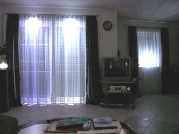

ich kann mich nur der Meinung anschließen sieht wirklich gut aus.
Ist das 2 Bild bei geschlossenen Rollos und ohne Blitz wenn ja, dann ist die Helligkeit ausreichen.

Eine tolle Idee die Fenster zu beleuchten, so erweckt es den Eindruck bei Nacht Taghell zu sein. Werde mir mal auch meine Gedanken darüber machen.
