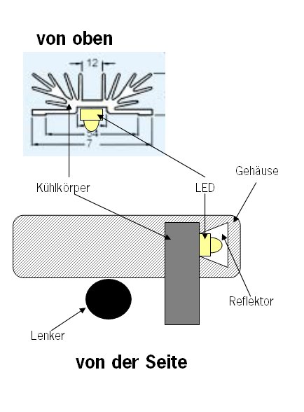

Also wenn du diesen Kühlkörper so "hinter" die Lampe klemmen würdest das die Led in die Fassung/Reflektor Leuchtet und dieses "Profil" des Kühlkörpers links und rechts raussteht dann würde der entstehende Fahrtwind sogar noch besser kühlen auf die "Profile"...

hmm fightclub? Ein Kühlkörper !m bis 1,5m lang? Was hast du denn vor? ;) Die LED ist doch nur ein paar CM gross und du willst 1 meter Kühlkörper benutzen? ;)
Das Probelm Alex ist ja dass ich nicht so viel platz habe.

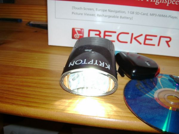

Will so eine ähnlich Lampe wie diese hier umbauen.
Und innen ist leider nicht so viel Platz. Etwa 50mm in der Breit und 25mm in der Höhe. Tief hab ich etwa 6 cm Platz da ja die Batterien rausfliegen.
So und was würest du mir jetzt Empfehlen? Will ja nicht, dass der Kühlkörper oben rausschaut.
Wenn du so viel da ist, wekchen Würdest du mir empfehlen Alex? ;)

Ich würde mal in den Baumarkt gehen oder irgendwo wo du Metall(stücke) herbekommst und mir
etwas passendes für dieses Gehäuse besorgen... 8)
Oder improvisieren :? :P
Aber wenn du auch wirklich "nichts" rausstehen haben willst dann musst du sehen wo du bleibst *fg*
Die Idee mit dem Profilkühlkörper fand Ich eigentlich ganz gut weil er ja dann "schön" fahrtwind abbekommt und dadurch könntest du die Led auch auf mehr mA betreiben bzw. 2 Leds "reinknallen" :D
Aber wenn du einen Kühlkörper da rein machen willst der auch sogut wie nicht nach draussen steht etc. dann musst du ja mindestens noch das gehäuse Löchern wie einen Schweizer Käse :wink:
Damit auch genug Luft abgetragen werden kann und auch kein Wärmestau entsteht ^^...

Alex was meinst du? Wäre es so okay?
eben mit dem Kühlkörper denn du vorgeschlagen hast?
Will eben dass der Kühlkörper unten rausschaut, eben aus ästhetischen Gründen ;) zu deutsch, Damit besser aussieht *fg*
Meinst das ist realisierbar?

Also ja so wie du es aufgezeichnet hast sieht doch gut aus :D...
Wie du dann das ganze zusammen wurschelst :P ist ja dir überlassen :wink:
