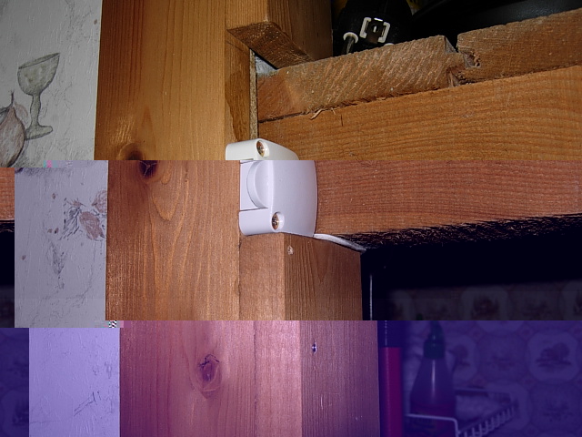

Und hier ein Paar Bilder dazu:
Die SuperFlux-LED Leisten habe ich mit Heißkleber an den Regalböden befestigt und eine kleine Holzleiste davor als Blende:
Die Verkabelung habe ich mit Reiszwecken befestigt:
Hier noch ein Bild von der Verkabelung und dem Schrankschalter:
Und so sieht es fertig aus:
