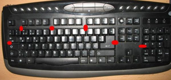

Dann mussten noch die Löcher für die LEDs gebohrt werden, dies ist bei den meisten Tastaturen aus Platzgründen nur da möglich wo die Funktionstasten getrennt werden, also zwischen Esc und F1, F4 und F5 und so weiter, kann man aber auch noch auf dem folgeneden Bild sehen.
Bild mit markierten Stellen für LEDs:
5 LEDs scheinen ins Hauptfeld hinein und eine beleuchtet den Nummernblock.

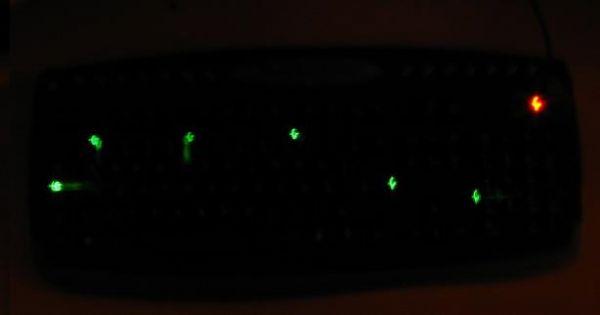

Jetzt nochmal die ausgetauschte rote LED. Leider hat sich die Kamara wohl an den hellen LED-Punkten orrientiert und alles etwas dunkler gemacht, in echt wird so ziemlich die ganze Tastatur von unten beleuchtet und nicht nur die 6 kleinen Punkte, sieht echt stark aus!! 8)

Also ich finde den Mod nicht schlecht, auch wenn ich von den schon Tausende gesehen habe... Aber das letzte Bild sieht geil aus^^, ich finde das sieht aus wie ein Wurm, und die rote Led ist der Kopf^^.

sieht gut aus
vielleicht noch mal Probieren mit längerer Belichtungszeit also nicht automatisch ...
