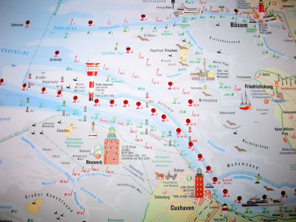

In dem selben Laden hing diese Karte mit Glasfaseroptik beleuchtet an der Wand (siehe Bild).
Da dachte ich mir mit LED's müsste das doch auch gehen, zumal die Karte auch noch über 1000 € kosten sollte.

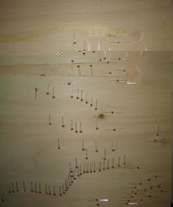

Also habe ich mir die LED's zugelegt (ca. 300 Stck) und vorgestern angefangen diese zu verbauen.
Die folgenden Bilder zeigen euch den bisherigen Verlauf und den aktuellen Stand der Arbeiten.

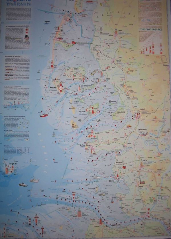

Dies ist meine Vorlage aus dem Schaufenster Die gekaufte Karte der Nordseeküste (schon mit ein paar LED's) Vergrößerung bestimmter Bereiche mit LED's Rückseite der Karte Dies ist mein aktueller Arbeitsstand. Die roten LED's (ca. 100 Stck) sind schon eingebaut. Es müssen noch die grünen Leuchttonnen mit grünen LED's versehen werden (ca. 90 Stck) und danach noch die Leuchttürem mit weißen LED's.
Dann schließe ich die Dioden an ( jeweils in 5er Reihenschaltung mit Widerstand) und verwende insgesamt
3 Netzteile (12 V, 800 mA), um jede Farbe extra anschalten zu können !

@Sailor: Die Karte habe ich mit normalen Tapetenleim auf eine 10 mm Sperrholzplatte geklebt und dann mit Sprühlack versiegelt um Verschmutzungen vorzubeugen. Für die Leuchttonnen (grün und rot) verwende ich 3 mm LED's. Für die Leuchttürme werde ich 5 mm nehmen.

@lithi: Nein die Leuchtfeuer sind auf der Karte eingezeichnet und ich habe Sie auch dort hin gesetzt.

@simone: Mauz hat Recht. Ich habe gestern ca. 3-4 Stunden gelötete und hatte alle roten LED's zu 5er Gruppen verbunden. Heute schließe ich noch die beiden Polenden zusammen und die rote Fraktion wäre fertig mit ca. 100 LED's. Ich bin aber nicht so der Planer und löte einfach drauf los und bis jetzt hat es auch gut funktioniert
