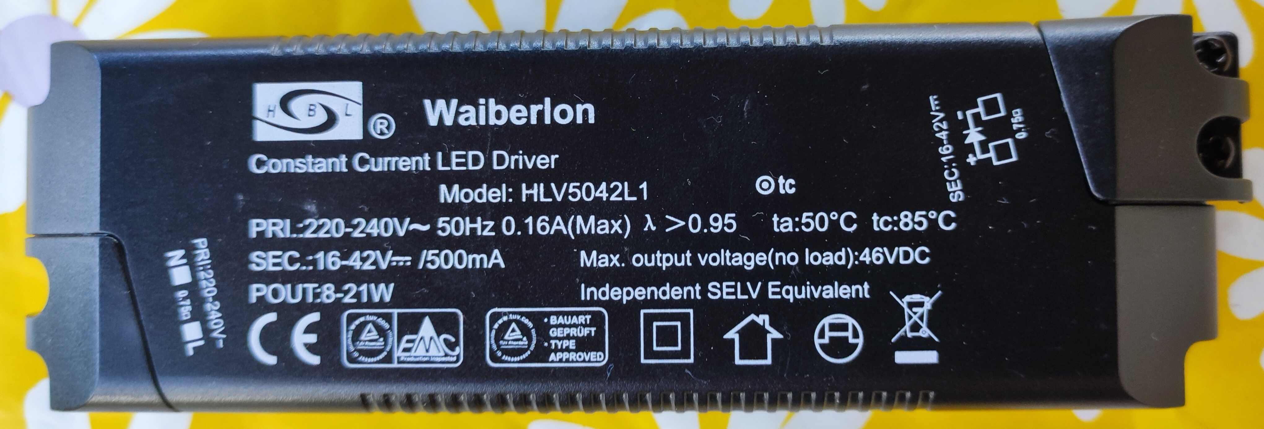

Ich suche für mein Netzteil Waiberlon HLV5042L1 Ersatz .
Kann mir da jemand von euch helfen.
Das Internet ist nicht sehr ergiebig.
Gruss Messer

Hallo, poste hier mal ein Bild des Typenschilds. Ohne die Daten zu haben, tun auch wir uns schwer

Hallo,Es sind 3 LED angeschlossen mit 5W (3 SMD Dioden pro LED)
download/file.php?mode=view&id=35134

Das hier zum Beispiel: https://www.conrad.de/de/p/mean-well-ap ... 71668.html
Ob das mechanisch passt, kann ich nicht beurteilen.

Danke für die schnelle Antwort, bekomme ich leider nicht in das Gehäuse.

Das ist oft das Problem. Ein Ersatz-Netzteil was elektrisch passt findet sich meistens. Aber mechanisch oft nicht. Was passt denn maximal rein? Das vielleicht: https://www.amazon.de/illuburg-Trafo-50 ... B09Y91J832
Problem ist auch, dass wir die erforderliche Spannung nicht kennen. Möglicherweise reicht ein 500mA Treiber mit 10-25V auch. Oder einer mit 25-50V. Das könntest du mit einem Labornetzteil testen. Aber so eines muss man halt auch erst mal haben (oder sich leihen). Oder (frech) einen wie den oben angegebenen Treiber kaufen, testen, Spannung messen und zurück schicken...

Danke für die Hilfe.
Der empfolene Trafo funktioniert.
