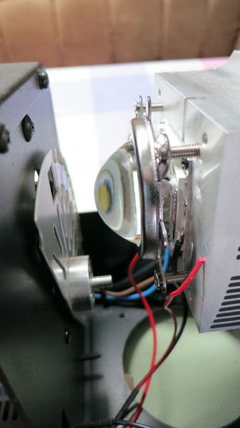

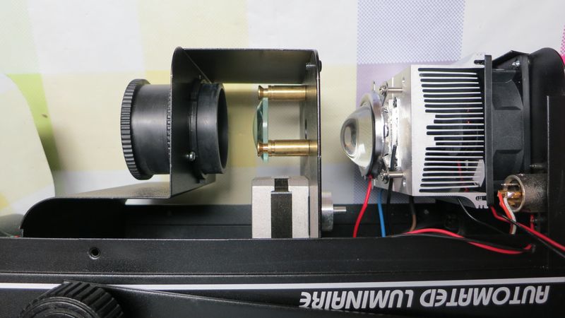

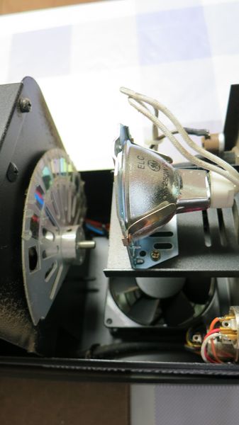

Hier ein paar Bilder zum besseren Verständnis:
Es handelt sich um dieses Gerät.
So ist die ursprüngliche Gestaltung.

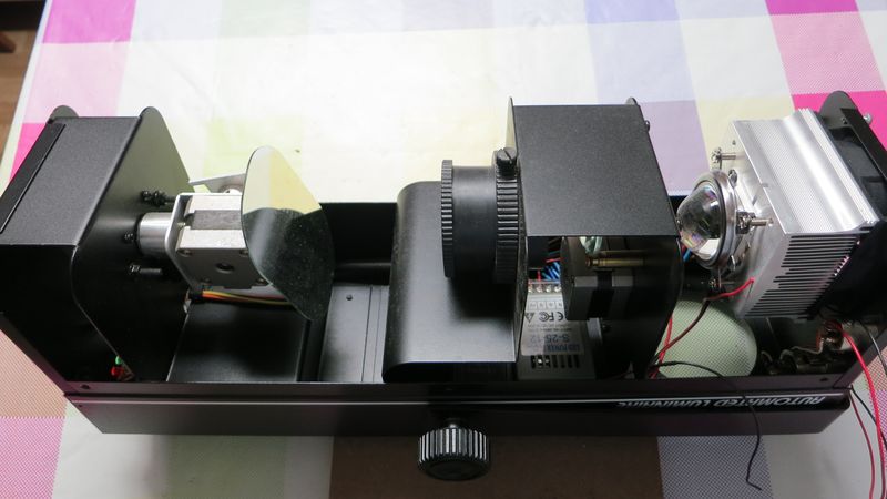

Das ist jetzt der Neubau mit einer 60 Grad Linse.
Hier ist jetzt das ganze optische System zu erkennen (die Linse ist 2mm zu tief was aber keinen Unterschied in der Helligkeit macht).

Noch eine Ergänzung. Eine Messung der Helligkeit im Abstand von 20cm hat folgendes ergeben:
COB LED (mit Optik) 6000-9000 lux
Halogenlampe ca. 1300 lux
Was ich nicht recht verstehe ist zum Einen der große Bereich bei LED ( variiert auch etwas bei Halogen, aber nicht so viel) und natürlich warum dann aus dem Scanner nicht mehr raus kommt.
Der Lichtpunkt bei 20cm Abstand ist bei Halogen 17cm und bei LED 30cm Durchmesser, was natürlich auf eine bessere Bündelung schließen lässt.
Das Entfernen der Linse zwischen Gobo Rad und Objektiv bringt auch nichts, nur dass die Gobos verwaschen sind.

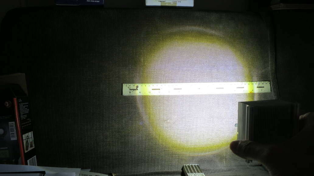

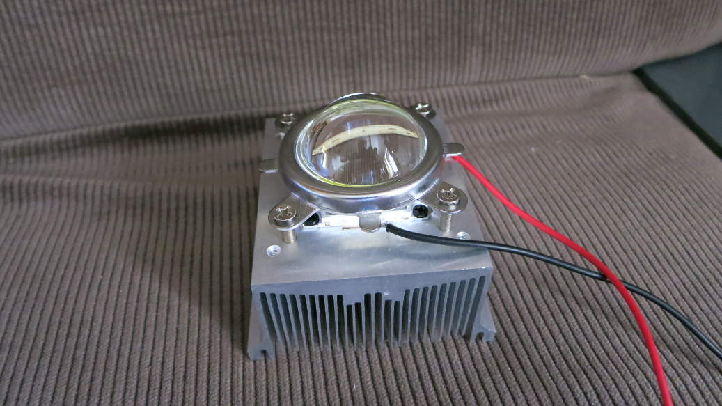

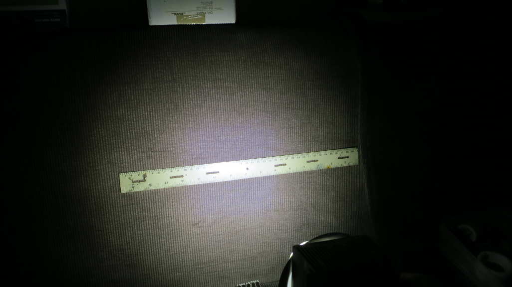

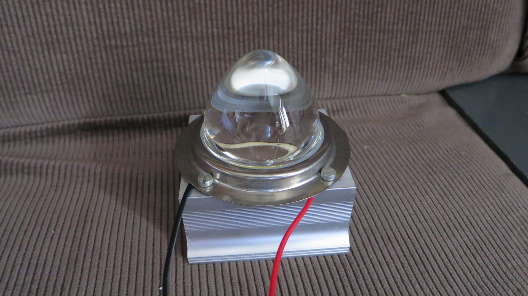

Jetzt ist die Optik mit der 30° Linse eingetroffen. Für alle die es interessiert hier die Ergebnisse. Die Entfernung beträgt 20cm und im Hintergrund ist ein 40cm Lineal befestigt.
Das ist die Optik für 30°
Das Lichtbild zu den 30°
Hier die 60° Optik
Mit dem Lichtbild dazu.
Bei der 30° Optik ist zwar in der Mitte ein hellerer Bereich zu erkennen, aber sonst ist das auch nicht der Bringer. Wenn es eine preisliche günstigere Alternative zu der CFT-90W gäbe, so würde ich diese mit dem engen Abstrahlwinkel bevorzugen.
