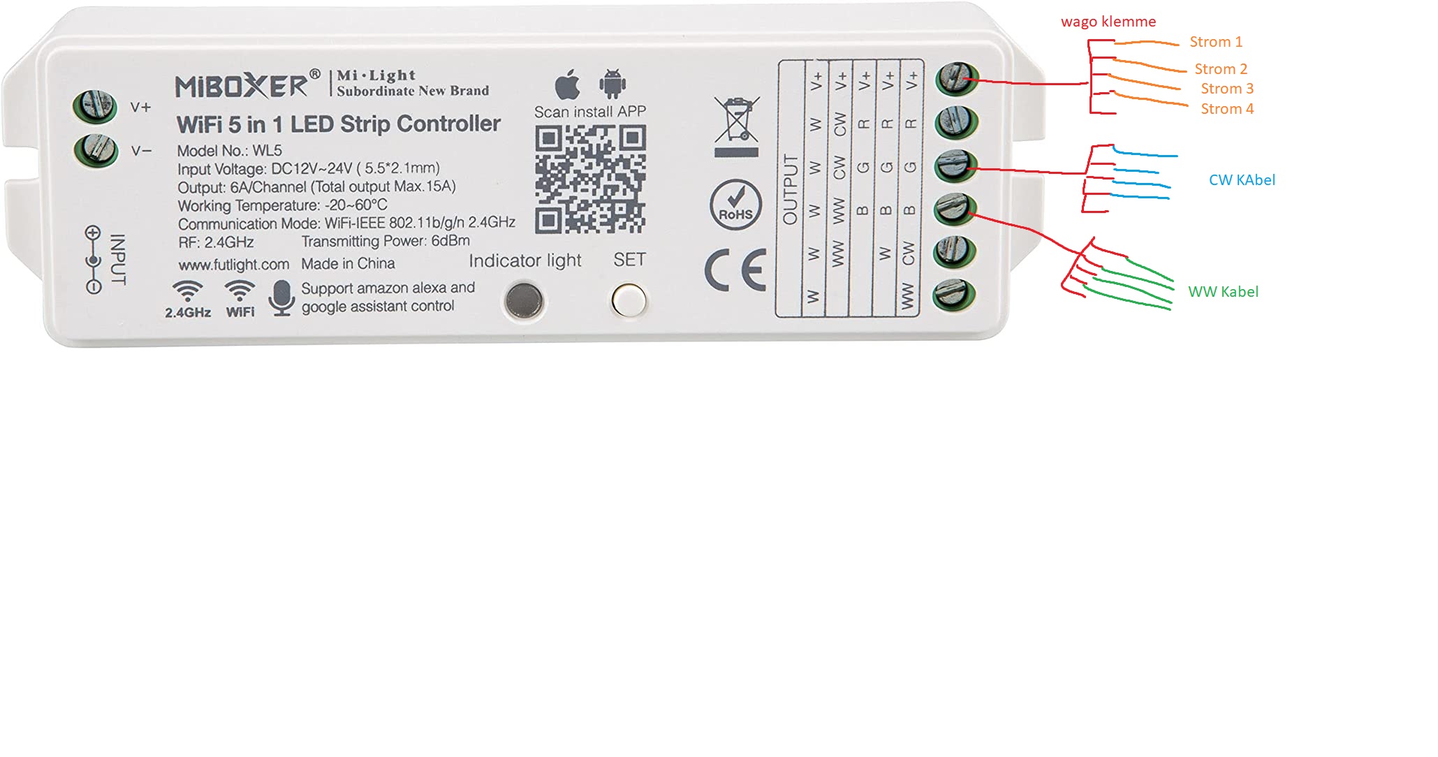

Moin erstmal lieben Dank für die Hilfe, nur damit ich das richtig verstehe wenn ich diesen Controller hier kaufen würde
https://www.amazon.de/Sprachsteuerung-F ... 19&sr=8-32 dann würde das funktionieren und wie folgt aussehen
!Achtung Paint Skills!
Das bedeutet für mich ich packe alle Stromkabel über die Klemme an den Strom und jedes einzelne COB LED an einen Eingang. ist das korrekt ?
Wenn ich ein Farbwechsel COB LED von warmweiss auf kaltweiss habe (dann sind die ja 3 Polig wie genau koennte ich die dann anschliessen ? auch mit einer 5er Klemme für den Farbwechsel Eingang ?

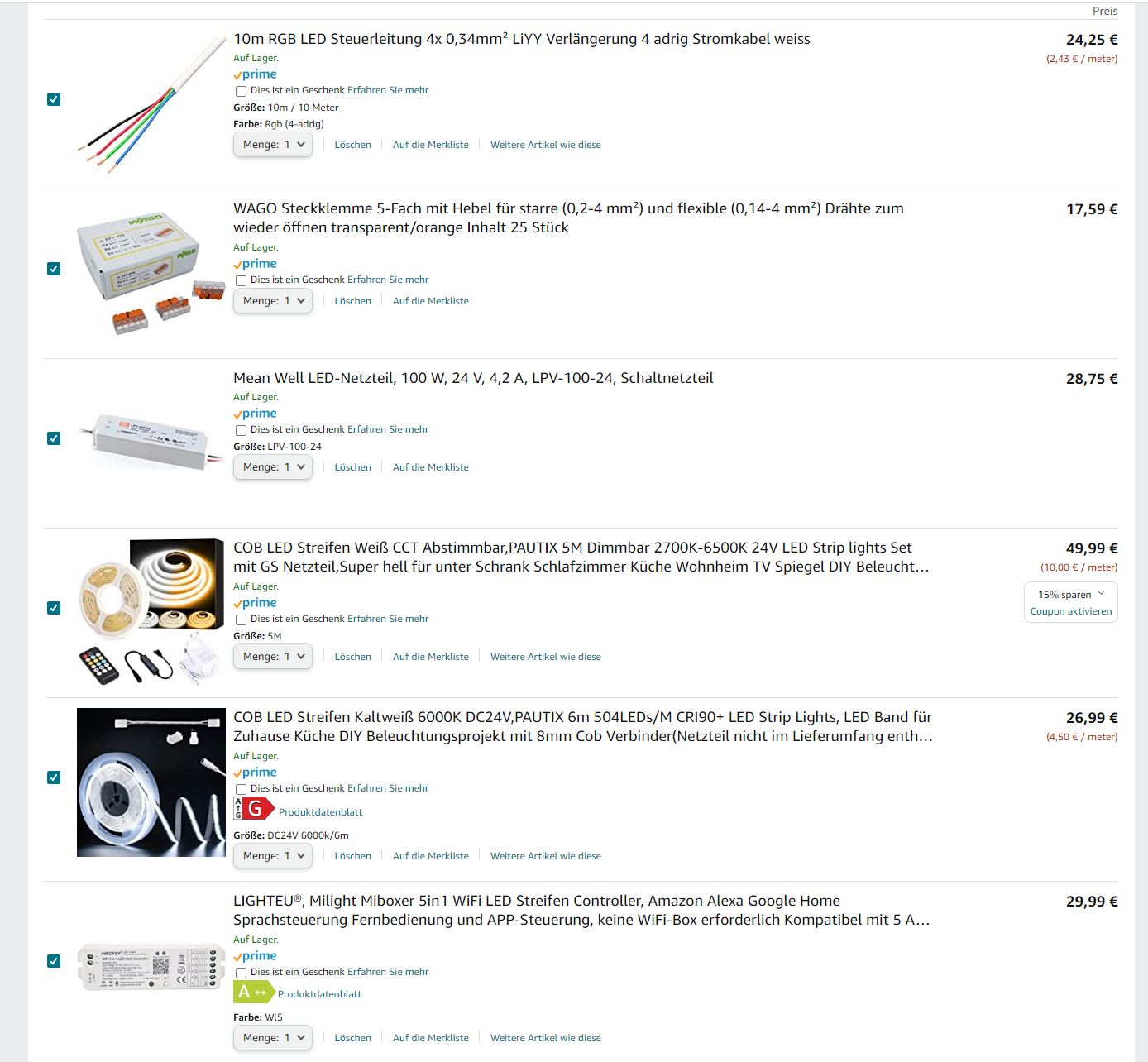

habe noch ein Screenshot von meinem Warenkorb angehangen. So sollte das ja dann Funktionieren oder ? und als Stecker für das Netzteil kann ich ja irgendein altes Stecker Kabel abschneiden und nutzen.
Der schlauch wäre am liebsten mit Farbwechsel von warm auf kalt wen das geht, und den controller habe ich ja bereits gepostet.
gebt mir gerne Bescheid ob ich gaß geben kann. Achja und Löten kann ich das sollte gehen.

Wenn du den CCT-COB-Streifen nimmst, dann gelten die Ausgänge ww ww cw cw am Controller (Beschriftung in der 3. von 6 Spalten). So müssen die LED-Streifen dann angeklemmt werden. PLUS teilst du mit der WAGO-Klemme auf, korrekt. Auch WW und CW kann man bei Bedarf mit WAGOs aufteilen. Einzig die max. 6 Ampere Ausgangsleistung pro Kanal muss man immer beachten!
Das LPV-Netzteil würde ich nicht nehmen. Die summen oder pfeifen gern mal, wenn die LEDs gedimmt werden. Ich empfehle hier immer die hochwertigen MEANWELL HLG Netzteile.
Ob ein 100W Netzteil bei dir genügt, kann ich nicht sagen, da bei den LED-Strips keine Leistung angegeben ist. Im Normalfall sollte es genügen. Ein HLG-120-24 ist aber definitiv besser.
Was noch seltsam ist, sind die 6m Länge bei den kaltweißen COB. Gerade COB haben einen fürchterlichen Spannungs- und Helligkeitsabfall bei größeren Längen. Alles über 5m ist da schon mutig. Kann man hier noch was lesen, wenn man mag: https://led-lichtband.info/helligkeitsa ... -streifen/
Energieeffizienzklasse G ist eigentlich gar nicht erlaubt zum Verkaufen. Aber who cares bei Amazon? :-) G ist die schlechteste. Für 27€ ist das dann halt so. Der Helligkeitsabfall macht mir mehr sorgen, denn bei 27€ ist da sicher kaum Kupfer auf dem LED-Band. Da sinkt die Spannung um so mehr.
Und die Steuerleitung ist zu dünn, befürchte ich. Gerade bei PLUS brauchst du ggf. mehr Querschnitt, wenn da so viel Meter Kabel verlegt werden sollen. Gibt da Rechner, z.B.: https://www.led-studien.de/einsteiger-i ... tallation/

Du hast 2 WW und 2 CW Ausgänge am Controller. Nicht 3! Es interessiert nur die 3 Spalte bei der Beschriftung. Alles andere da kannst du ignorieren.
Von den 4 Kabeln nimmst du 2 und führst bei denen die beiden WW mit einer 3er-WAGO zusammen und gehst damit auf den ersten WW-Ausgang des Controllers. Dann die beiden CW zusammenführen und auf den ersten CW-Ausgang des Controllers.
Das selbe machst du mit den beiden übrigen Kabeln und nutzt hier immer die 2. Ausgänge. Also das 2. WW und das 2. CW am Controller. Immer mit den Bezeichnungen der 3. Spalte arbeiten!
Dann hast du noch die 4 x PLUS der Kabel übrig. Die führst du mit einer 5er-WAGO zusammen und gehst auf das V+ des Controllers.

Da ist auch der Anschluss gezeigt:
Es gilt also die 2. Zeile. Die beiden WW Anschlüsse sind dann verbunden (ebenso die CW). Damit ist vmtl. sogar mehr als 6A pro Farbe möglich.
