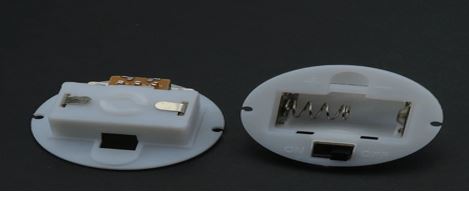

Dabei ist ein Element, Beleuchtung. Soll eine einzelne 3mm LED die mit Widerstand bereits verkabelt ist, an ein Batteriefach mit on/off Schalter betrieben werden. Diese wird im Grunde nur kurzfristig eingeschaltet sagen wir max. 5 min.
Hatte gehofft, das mit den runden CR20… Batt. betreiben zu können, aber die Schalter, die ich da fand, taugen leider von den on/off Schaltern nicht, und Spannung langt wohl nicht, was ich bis jetzt gelernt habe.
Gefunden habe ich diese runde Schalter Abdeckung/Einbaufach, (kann auch rechteckig) die dürfen aber auch nicht zu gross, sondern sollten so klein wie mgl. idealerweise sein. Basis Buchse für AG13/LR4 Batt. 3V meine ich, Form ist wie normale AA/AAA Bat nur kürzer.
Am liebsten, hätte ich ein plug&play System, mein einfacher Gedanke, Klemmen, die an der LED dran sind, an diese Buchse klemmen, fertig.
Aber das ist sicher zu einfach gedacht. Muss keine extrem strahlende LED sein!
Ich hoffe auf eure Ideen und Vorschläge auch gerne wo man ggf. bessere Komponenten, wie z.B. dieses Batteriefach bekommt, muss von aussen bedienbar sein und keinen fummeligen Schalter haben, das Sehen ist häufig zu schlecht, um mit fummeligem Hebel sich noch rumärgern zu müssen.
Deckel Bat.JPG (16.12 KiB) 9230 mal betrachtet

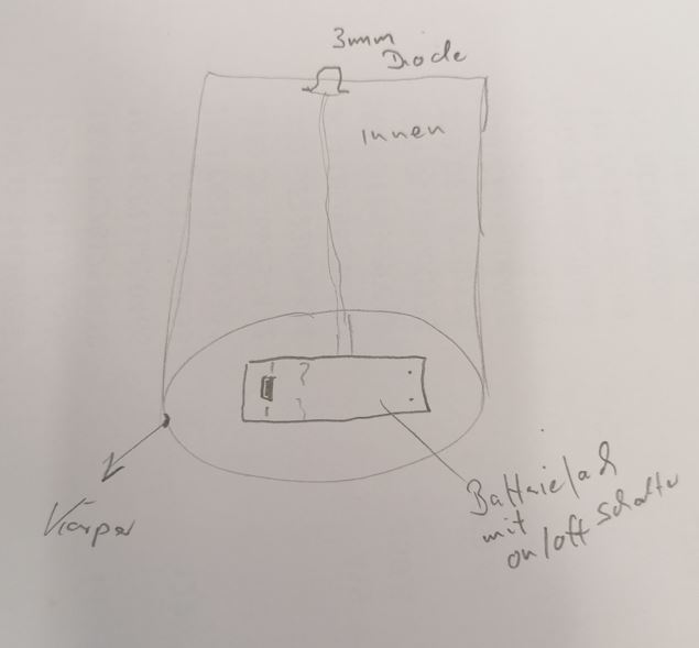

Fr, 02.12.22, 11:28
Hallo Borax, ja stimmt wohl,
Das Gehäuse wird ein Zylinder Durchmesser 50mmx120mm bzw Form eines rechteckes, die Masse sind etwa Höhe 120mm Breite 50mm und Tiefe 25mm
Position aufrecht also ca 120mm unten soll ja ein Bateriefach mit on/off Schalter sein, im Körper selbst laufen die Drähte nach oben zur fix verbauten einzel LED
LED muss nicht wechselbar, wird eine Farbe vorab entschieden.
Und diese Platine, die du schon mal netterwiese gecheckt hast, muss wohl dazwischen, um das LED am Leben zu erhalten, ich hatte gedacht, die Einzeldiode mit Kabel ( Widerstand im Kabel) dran, einfach an das Batteriefach löten. einfach an/aus machen und so LED aktivieren, aber dann überleben die nicht lange, hab ich jetzt schon quer gelesen und ich brauche stabile/dauerhaft funktionierende Aktivierung der LED.
Fr, 02.12.22, 17:17
Sollte so auch funktionieren. Und warum soll die LED das nicht lange überleben? Wenn ich das richtig sehe, ist das Batteriefach für 3 Knopfzellen gedacht. Hat also rund 4.5V (wenn die Batterien noch randvoll sind). Wenn du jetzt eine Led anschließt die durch den Vorwiderstand für 5V vorgesehen ist, kann die ja nie zu viel Spannung bekommen. Sie wird eben nur immer schwächer leuchten, wenn die Batterien nachlassen. Die 'Standzeit' mit Knopfzellen ist natürlich sehr schlecht. Besser wären 3 AAA Zellen. Die würden auch problemlos rein passen. Allerdings ist bei fertigen AAA Batteriehaltern mit Schalter der Schalter an einer ungünstigen Stelle. Da müsstest du also einen eigenen Schalter verwenden (der dann auch was taugt z.B.: https://www.reichelt.de/schiebeschalter ... 57124.html ). Aber das ist wieder mit Bastelarbeiten (und Löten) verbunden, was ja auch nicht gewünscht ist.
