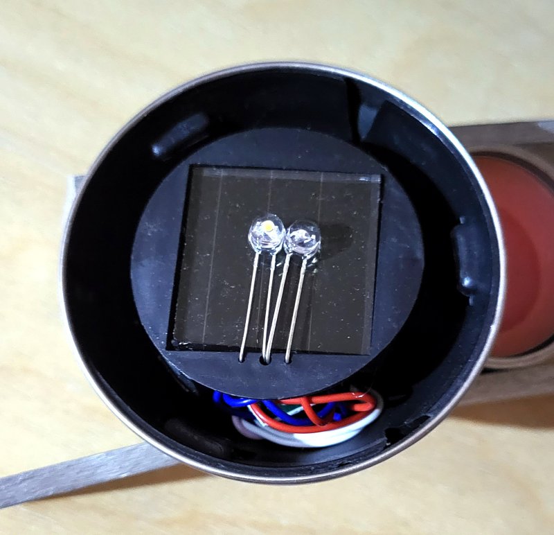

Ich habe 20 Leuchten wie auf dem Foto zu sehen sind.
Es ist wirklich grauenhaft. Da sind diese 2/3 Akkus drin. Ich habe schon 2 Mal andere gekauft.
Anfänglich sah das richtig toll aus, als ich die Lampen installierte.
Es kann doch nur an diesen katastrophalen Akkus liegen, dass fast alle Lampen nicht mehr leuchten.

Nein. Es kann auch an den LEDs liegen, oder an der Platine (da nur die Rückseite zu sehen ist, weiß ich nicht ob da noch ein Step-Up Wandler o.ä. drauf ist).Es kann doch nur an diesen katastrophalen Akkus liegen, dass fast alle Lampen nicht mehr leuchten.
Würde ich eher empfehlen. Das sind bestimmt keine Qualitäts-LEDs.oder die bessere Lösung, ich nehme das ganze Innenleben raus, baue eine neue LED dort ein, löte das Kabel da dran, unten durch den Stab rüber zur nächsten Lampe usw..
Nicht unbedingt. Wenn du klassische 5mm LEDs nimmst (so ähnlich wie die schon verbauten), dann ist keine Platine nötig. Da können einfach direkt die Kabel (und ein Vorwiderstand) angelötet werden.Und vermutlich brauche ich auch eine Platine, wo die LED dran ist.

Ich habe nochmal ein Foto von der anderen Seite der Platine gemacht.
Schätze mal, dass hier so viele Elemente auf der Platine sind, weil es 2 Einstellmöglichkeiten per Schalter gibt.
Entweder nur leuchtend weiss, oder in mehreren Farben wechselnd. Aber ich brauche nur kaltweiss und gut.

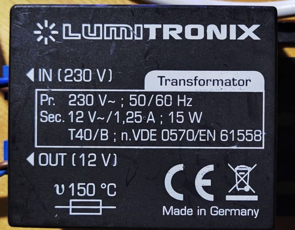

Könnte es sein, dass das Netzteil nicht gerade die beste Wahl war?
Falls ja, würdest du mir eine Empfehlung machen für ein hochwertigeres?

Ja. Das war genau das falsche. Das liefert Wechselspannung. Die LEDs brauchen aber Gleichspannung. Gleich umtauschen. Der Betrieb mit Wechselspannung tut den LEDs nicht gut. Das hier: https://www.leds.de/mw-power-universal- ... 38189.html (Stecker einfach abschneiden oder so einen Adapter dazu bestellen: https://www.leds.de/einspeiseadapter-fu ... 56994.html) oder dieses: https://www.leds.de/meanwell-apv-12-12- ... 95270.html wäre geeignet.
Okay, werde ich sofort umtauschen.

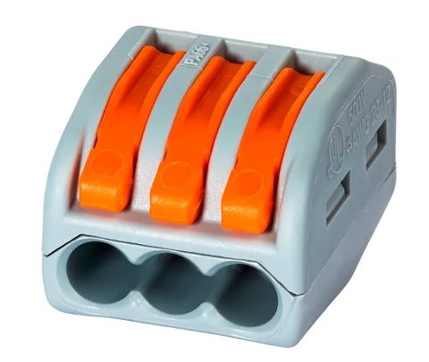

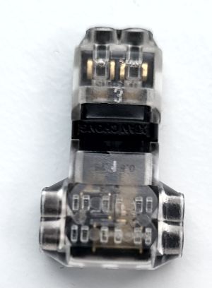

Ich hatte mir diese Verbinder geholt. Eine Katastrophe.
Dann habe ich erstmal meine vorhandenen 3-poligen rot/grauen Klemmen genommen.
Die funktionieren gut, aber für den Außeneinsatz nicht geeignet.
Entweder ich finde preisewerte wasserdichte, oder ich brauche eine kleine wasserdichte Box.
