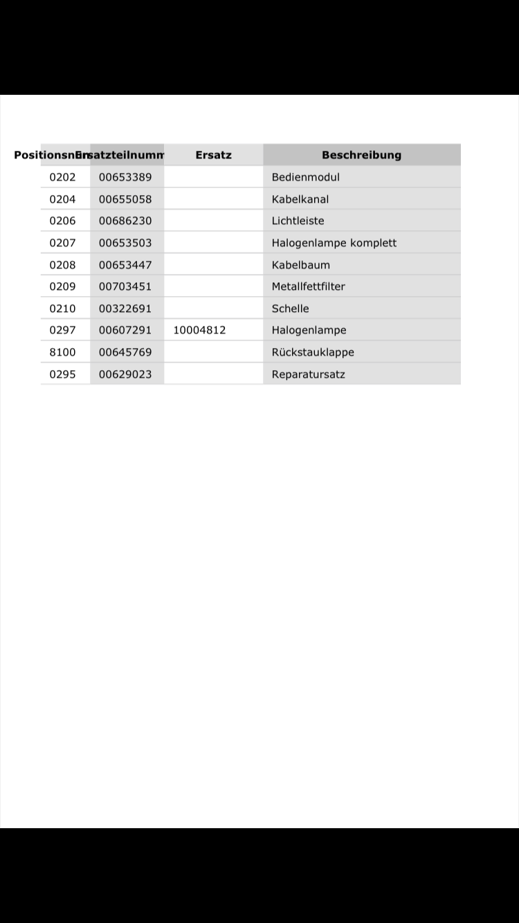

Hier die techn. Zeichnung.
- 15467DFE-A33D-4D78-8F25-30E4E4CD4AD5.png (140.15 KiB) 43368 mal betrachtet
- A226A262-0BF1-402E-8362-77493467E9B5.png (178.65 KiB) 43368 mal betrachtet
- 61D69964-B1A9-4B45-8B48-FCB7AB440EFB.png (175.53 KiB) 43368 mal betrachtet
- BC16DFBC-B451-423E-B217-E12FAD1F2CA4.png (219.97 KiB) 43368 mal betrachtet
Kann mir jemand helfen? Ist der Trafo auf einer der Platinen zu finden? An dem Steuerungsmodul (in der Aufhängung/ Lüftungskanal, 5. Foto, Nr. 109 der techn. Zeichn. (TZ)) docken nur Stecker an (v.l.: Strom-Anschlusskabel (weiß, 108), Lüftermotor (braun, 104), Bedienmodul (202), Leuchten (207)).

Hallo Borax,
vielen Dank für den freundlichen Empfang.
Explosionszeichnungen und Ersatzteillisten sind Screenshots. Die sie umgebenden schwarzen Balken sind leeres Bild ohne Infogehalt. Alle Infos sind also sichtbar. Sorry für die irritierende Darstellung. Ich hätte die schwarzen Balken lieber wegretuschieren sollen. Passiert beim nächsten Mal.
Das Innenleben des Kästchens am Bedienmodul (Bild 2 +!3) kenne ich auch nicht. Möglicherweise ist dort der Halogen-Trafo auf der Platine verbaut.
Kann ich zusätzlich zum bestehenden Halogen-Trafo einen LED-Trafo einbauen, ohne das Steuerungsmodul oder das Bedienmodul zu beschädigen?

Das Steuerungsmodul ist auf den Fotos 4 + 5 und in der 1. Explo-Zeichnung mit Nr. 109 zu sehen.

2W sind in einer Stunde 2 Wh, am Tag 48Wh und im Jahr 17 kWh. Gilt natürlich nur, wenn das Netzteil nicht abgeschaltet wird. Und das weiß ich nicht. Aus den Explo-Zeichnungen werde ich nicht schlau. Die zeigen eigentlich nur den mechanischen Aufbau. Wir bräuchten einen Schaltplan (elektrischer Aufbau).Welcher Verbrauch pro Jahr ergäbe sich aus einem Leerlaufstrom von 2 W?
Das gilt auch für dieses Steuerungsmodul. Aus den Fotos geht auch nicht hervor was das tut (Schalten, Regeln, nur Verbindungen herstellen...)
Danke. Schaltpläne rückt Siemens nicht raus.Wir bräuchten einen Schaltplan (elektrischer Aufbau).
Aber kann man nicht aus den Bezeichnungen „Steuerungsmodul“ und „Bedienmodul“ (außen mit Schaltern bzw. „Bedienknöpfen“ für Licht und Lüftung) die Funktion ableiten? Oder aus ihrer Verbindung miteinander, da das Bedienmodul mit einem Stecker am Steuerungsmodul angeschlossen ist?
