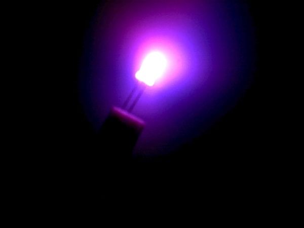

Diese Led ist für ein Mädchen, nicht das ihr sonste was denkt^^. Aber die Frage ist von mir, kann es sein das diese Led auch etwas Blau mit austrahlt? hier

so nu butter bei die fische. Habe ja damals die 1000 leds bekommen. da waren auch pinke bei. aber zwei arten von pinken. Zum einen welche mit klarem Kopf die wirklich nur pink strahlten. zum anderen eine mit mattem kopf, wobei man da einen pink-roten punkt und einen bläulichen punkt richtig sehen kann. Alex hat wohl mal (glaub für seine schwester oder so) welche von denen gekauft und der hat gesagt der kopf wär auch matt, aber wirklich nur pink ohne zweite farbe. Also vermute mal dass sie relativ einheitlich pink ausstrahlen, kann aber sein dass pink blauanteil hat, keine ahnung.
Di, 24.10.06, 18:21
Also wenn ich an die Wand beim testen dran leuchte, dann ist es pink, nur beim näheren betrachten wie du sagtest, sieht man einen blauen Punkt, ach ja und sie sind si matt, also milchig^^.

ein freund hat mal bei einer bestellung von mit pinke mitbestellt, ich hab die mal angeschlossen, sie waren milchig und bei näherer betrachtung waren dort ein roter und ein blauer punkt, wie fightclub schon sagte. von weiß konnte ich nichts erkennen

Also beim genaueren betrachten habe Ich festgestellt , dass man doch auch eher ein Blau raussieht als eine andere Farbe aber wenn man mit der Led wodraufstrahlt sieht es doch wirklich NUR Pink aus !
