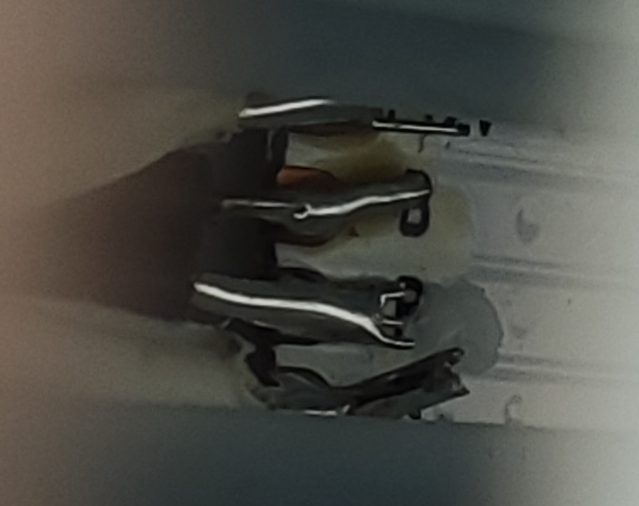

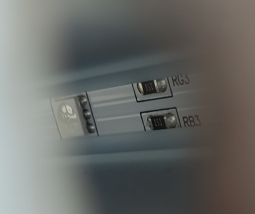

Die Abdeckung lässt sich leider nicht abnehmen, aber ich habe es schlussendlich geschafft, auf der Seite hinein zu fotografieren. (siehe Anhänge)
Ich habe sogar die Anschlüsse der Kabel gefunden. Komisch, dass die LEDs Blau leuchten, wenn Spannung auf "G" liegt..
Mit Spannung zwischen dem oberen weißen und einem schwarzen Kabel bekomme ich die Farben grün und rot.
Sieht für mich aus als wären auch 151 Ohm Widerstände dabei?
Müsste es also funktionieren, wenn ich mir zB so etwas hole?:
https://www.amazon.de/dp/B092PQXL8Q/ref ... ZZW7HGKNY0
Hat auch 3+1 Anschlüsse für die 3 Farben. Oder muss der Kontroller genau zu den LEDs passen?
Fr, 28.01.22, 17:00
Müsste passen. 150 Ohm (151 bei SMD heißt 15e1 also eine 15 und eine 0 = 150 Ohm) sind auch typisch für Grün und Blau bei 12V LED-Streifen. Für Rot sollten es eher 270 Ohm sein. Zusätzlich zum Controller dann noch ein 12V DC Netzteil.
