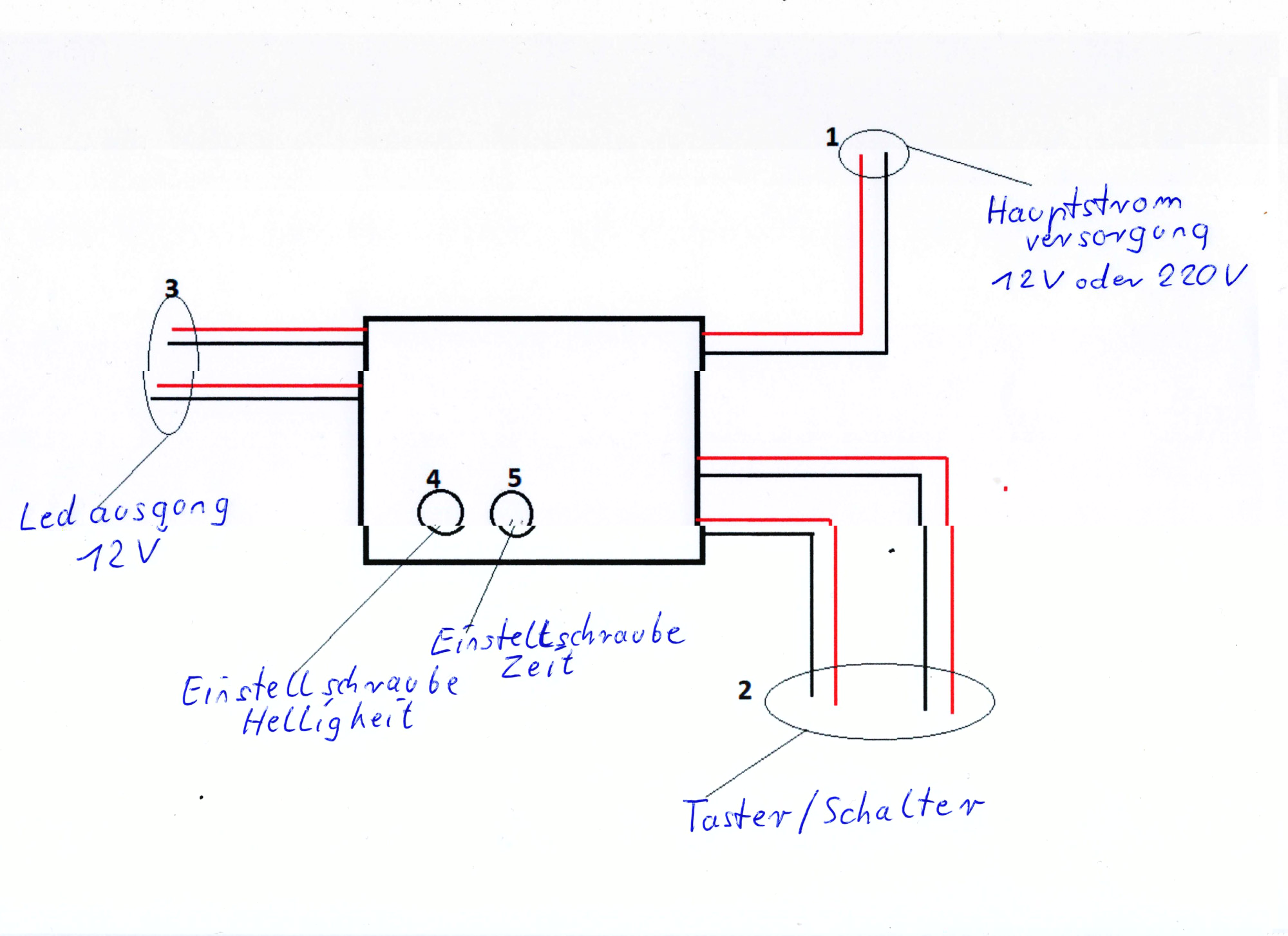

Ich baue mir gerade ein kleines Homekino,wo ich ein paar led Stripes und Spots steuern möchte und suche dafür eine art Steuerbox(Anhang).
Kurzes vorwort, ich möchte vor dem Raum einen Schalter der die Box startet und das Licht in der voreingestelten helligkeit leuchten lässt,
im Raum selber sollen 1-2 Schalter/Taster(je nach dem was möglich ist) rechts und linkts an der Wand sein die dann beim betätigen die leds
komplett runter fahren so vielleicht 1 halbe bis Minute und das gleiche beim einschalten ,halt wie es im Kino ist.
Zu1 ich hatte mir überlegt die Stromversorgung über eine geschaltete Steckdose zu machen
Zu2 der Dimmprozes soll automatisch über 1-2 Lichtschalter/Taster laufen die der Box nur den befehl erteilen abdimmen oder aufleuchten
Zu3 es sollen ca 20m einfarbige led Stripe 12v und 6 einfarbige led Spots 12v verbaut werden
Zu4 die Einstellschraube/poti soll zum manuelen dimmen sein so das beim einschalten/aufdimmen nicht die volle Lichtleistung da ist das man nicht vom Licht erschlagen wird und das etwas dunkele Kinofeeling entsteht.
Zu5 die Einstellschraube/poti soll zur Einstellung der dimmdauer sein schön wäre so eine halbe bis eine minute
Nachtrag: Es gibt so viele Sachen im led bereich und da ich es jetzt nur für mein Kinoraum brauche bin ich da ein absuluter anfänger
es wäre schön wenn jemand so eine Steuerbox kennt wenn es die überhaupt so gibt oder gibt es noch andere möglichkeiten für
mein vorhaben aber wie gesagt ich bin auf dem gebiet blutiger anfänger
Schöne Grüße und danke schon mal

Also eine Steuerbox die genau Deine Anforderungen erfüllt wird es vmtl. nicht fertig geben. Selbstbau wäre mögich, ist aber nicht gerade Anfänger geeignet. Was (abgesehen von den Tastern) dem wohl noch am nächsten kommt wäre ein TC420:

Du kannst nicht 2 PWM Dimmer hintereinander schalten. Was aber möglich wäre: Das PWM Softstart und softstop Dimmer Modul zu verwenden und die Grundhelligkeit über ein regelbares Netzteil vorzugeben. Also so was: https://smile.amazon.de/YUNBO-Netzteil- ... B07RYDV969 Ob die 60W reichen weiß ich nicht. Du hast keine Angaben zur Leistung deiner Stripes und Spots gemacht... (das PWM Softstart und softstop Dimmer Modul verträgt aber auch nur 60W)

die led steifen haben 0,4a pro m und 4,8watt pro m davon möchte ich 15m verbauen
und 6 led spots mit je 0.3 watt
oder wäre es im 220v bereich einfacher mit meinem vorhaben da ich noch nichts gekauft habe wäre ich noch für alles offen
Das wären (bei voller Leistung) etwas mehr als 6A. Wenn Du die Spannung etwas reduzierst (vmtl. etwa auf 11.5V, so dass der Streifen dann nur etwa 4.5A maximal zieht), dann reichen die insgesamt 60W auch aus.die led steifen haben 0,4a pro m und 4,8watt pro m davon möchte ich 15m verbauen und 6 led spots mit je 0.3 watt
Glaube ich nicht. Es gibt zwar im 230V Bereich auch Dimmer mit Softstart (z.B.: https://www.amazon.de/Eltako-Universal- ... B0153UZ6ZU ) , aber ob die sich so einstellen lassen, wie Du das brauchst bin ich eher unsicher. Außerdem brauchst Du dann ein spezielles LED-Netzteil was mit einer Triac-Dimmung klar kommt. Das wird auf alle Fälle teurer...wäre es im 220v bereich einfacher
