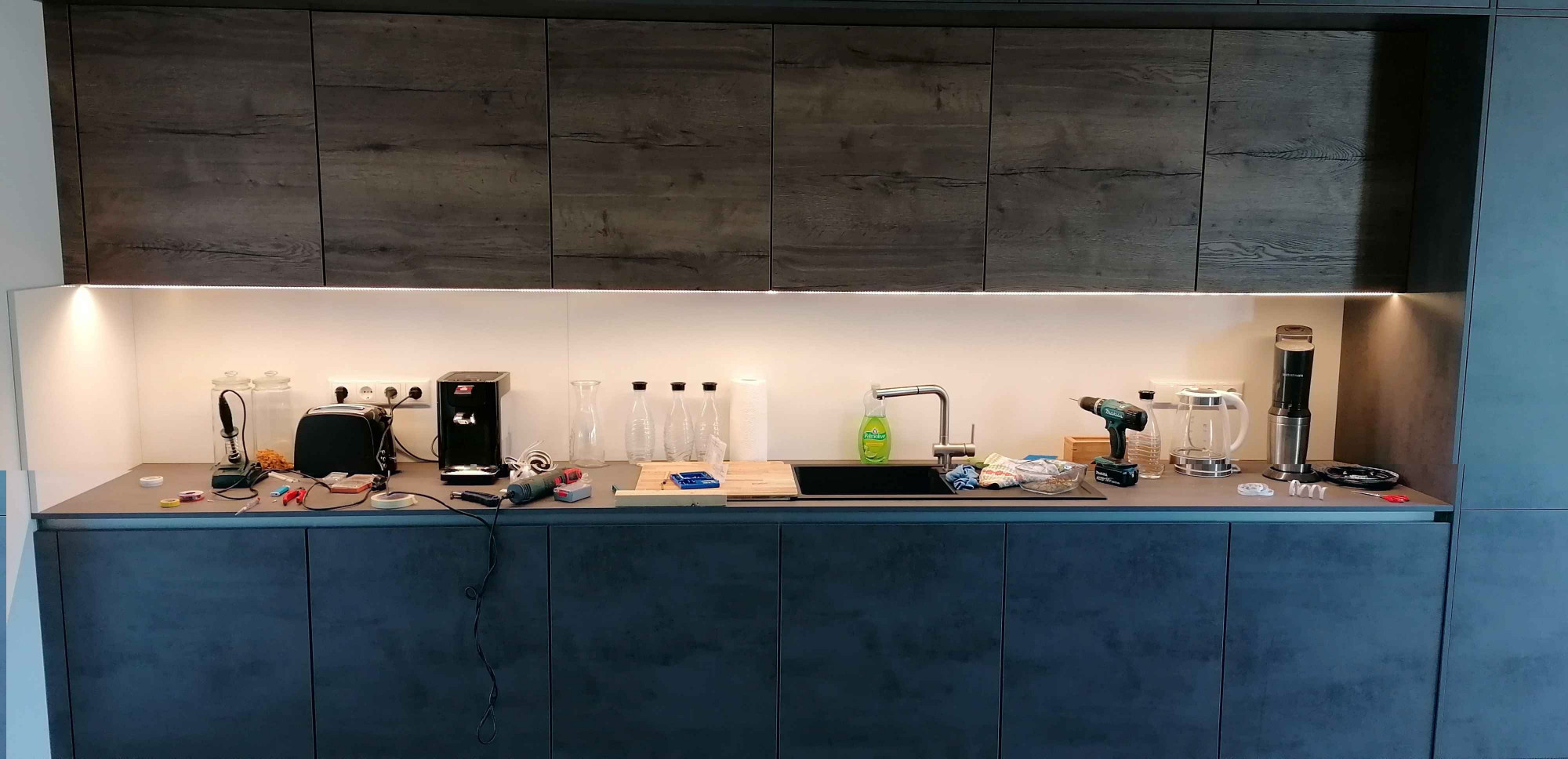

Fr, 14.08.20, 15:56
Und schon ist die Beleuchtung fertig und wirklich toll geworden.
Der Übergang ist von Aluleiste auf Aluprofil ist hammer. Nicht exakt der selbe Farbton, aber ohne genaue Betrachtung nicht feststellbar.
Und das Lichtbild ist ebenfalls klasse.
Vielen Dank noch mal für die Hilfe. Wirklich tolle Produkte.
Kostenpunkt lag jetzt bei gut 100 €. Also im Endeffekt recht preiswert für eine perfekt passende Lösung.
