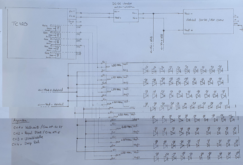

Einmal angeschlossen alles leuchtet dann habe ich noch einen step down wandler der von von meinem 36v netzeil auf 12V zum tc420 runter regelt, wenn ich jetzt das mofset im tc 420 direkt abnehme und an die ksq anschliese geht egal bei wie viel Prozent die led aus.
Wenn ich das Kabel vom pwm wegnehmen gehen alle wieder an.
Die Frage ist jetzt warum dimmt es nicht ? Ich zeichne gerade einen schaltplan damit ihr nachvollziehen könnt wie ich es verkabelt habe und mir eventuell die Lösung sagen könnt was ich falsch gemacht hab irgend ein Fehler muss ich ja drin haben.

Jetzt habe ich den Schaltplan fertig, habe auch och ein paar Bilder von der Platine, Netzteil und dem TC420 angehängt
Ich hoffe du kannst mir bei meinem Problem helfen bin echt am Verzweifeln eigentlich hab ich alles so gemacht wie bei TC420.Net beschrieben ist aber bei mir will es nicht funktionieren.

Sieht alles richtig aus. Möglicherweise hat es wirklich mit der PWM Frequenz zu tun (siehe: viewtopic.php?p=226808#p226808 ). Idealerweise solltest Du selbige messen. Geht natürlich mit einem Oszi, zur Not aber auch mit der Soundkarte, Audacity, ein paar Widerständen und einer 1.5V Batterie.
2 Tests: Das TC420 erst mal solo testen. Also alle Verbindungen zu den LDDs trennen, am V+ Output und einem Kanal einen 12V LED Streifen (oder zur Not auch eine 12V Glühbirne) anschließen und testen ob das TC420 vernünftig arbeitet.
Dann so testen, dass am entsprechenden Output auch definitiv 0% eingestellt sind (mit Glühbirne ist das schwierig - mit LED sieht man auch 0.1% noch sehr deutlich). Verbraucher abklemmen und den Dimm-Eingang eines LDDs mit diesem Kanal verbinden. Dann darf der nicht ausgehen (weil ja der Mosfet im TC420 dann dauerhaft hochohmig ist - das entspricht 100% im invertierten Zustand). Falls die LDD doch aus geht, stimmt irgendwas nicht (Masse-Potential nicht einheitlich o.ä.)...

Ich versuche mal dein test 2 mit dem led Streifen der muss ja dann am tc420 an vout + an led Streifen +
Und und ganz normal an ch1 angeschlossen werden oder auch an das gate ? Und dann sollte doch alles gedimmt werden oder ?

Also ich habe jetzt gerade das mit einem led strip probiert und von 0%-100% hat sich nichts an der lichtstärke geändert sie bleiben dauerhaft an.
Wenn ich mit dem multimeter messe habe ich:
Vout +(TC420) und gate sowie CH1 12V Anliegen darf doch aber nicht sein oder?
Ich denke mal das mein Controller im .... ist oder wie siehst du das ?
