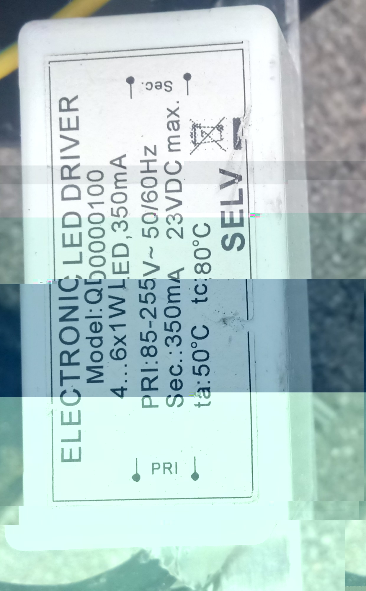

Ich hab Gartenlampen bei denen Mini-Ledtreiber verbaut sind (Siehe Foto)
Wenn ich die Spannung an den Leds direkt messe hab ich 21,2 VDC
Da ich kein Ersatzteil für diese Lampen finde, meine Frage: Kann ich bei diesen Led einen 24VDC Led-Treiber verwenden?
Danke im Voraus!
Sa, 25.05.19, 21:53
kann ich bei diesen Led einen 24VDC Led-Treiber verwenden?
Nein. Der Treiber ist eine Konstantstromquelle mit 350mA und max. 23V Spannung. Mit 24V würdest Du die LEDs höchstwahrscheinlich in wenigen Sekunden zerstören. Du brauchst eine KSQ mit 350mA und einem ähnlichen Spannungsbereich. Z.B.: https://www.leds.de/self-slt6-350ils-35 ... 32137.html (knapp aber höchstwahrscheinlich ausreichend), oder https://www.leds.de/self-slt20-350ifg-3 ... 32150.html (reicht sicher - die kann alles zwischen 6V und 40V)

Und du bist sicher dass der Treiber defekt ist?
Wenn die Baugröße entscheidend ist: in der Bucht gibt es genügend eigentlich 350/300mA LED Treiber. Die 6W Treiber kommen aber nicht auf 22V, also eher das 9W Modell wählen. X-beliebiges Beispiel: https://www.ebay.de/itm/Dimmable-LED-Li ... G1MfoktT4w

Kann ich auch diesen verwenden?
https://de.rs-online.com/web/p/products ... lsrc=aw.ds
Di, 28.05.19, 11:51
Ja.
