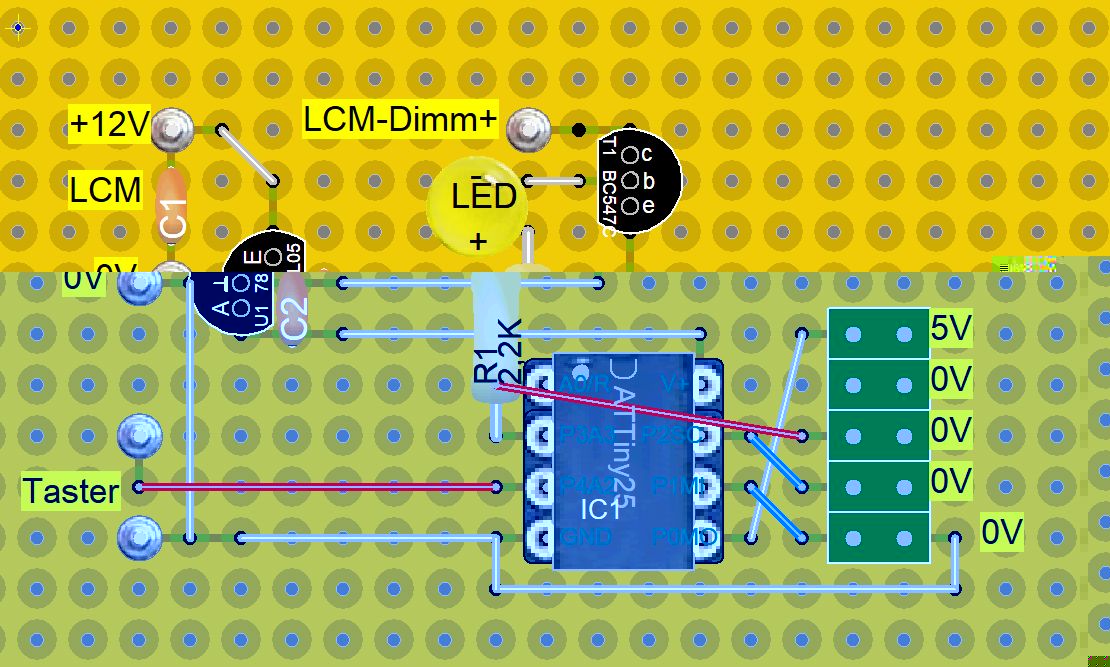

Noch ein paar praktische Erwägungen:
Ich kann den Schaltplan/Lochrasterplan so erstellen, dass der Programmierstecker (die Hälfte von der 10 Pol Stiftleiste) auf die Platine gelötet wird, dann wird aber der Verdrahtungsaufwand relativ groß, oder die halbe Stiftleiste wird mit ein paar Kabeln (genauer gesagt 5) versehen und diese Kabel nur direkt auf der Platine verlötet. Das reduziert den Verdrahtungsaufwand, weil dann die Kabel gleich an die richtigen Pins am ATTiny geführt werden können (die Reihenfolge der Anschlüsse am Programmieradapter passen nicht gut zum Pinout des ATTiny). Nach dem fertigen Programmieren brauchst Du diese Anschlüsse nicht mehr. Sprich die Kabel können dann auch einfach abgelötet werden.
Matthias_Ka
Beiträge: 29
Registriert: Fr, 03.05.19, 09:18
Di, 28.05.19, 10:07
Hört sich gut an danke.
Ein höherer Verdrahtungsaufwand macht mir nichts aus. So wie es am geschicktesten ist. Spricht was dagegen die Teile heute zu bestellen und sobald das Layout/ Schaltplan steht schon zu löten, damit nur noch das Programm aufgespielt werden muss? Oder kann ich damit noch warten?
Di, 28.05.19, 11:10
Du kannst das alles schon bestellen. Hier mal ein Schaltplan
Lochrasterplan:
Unterseite:
Den 470 Ohm Widerstand brauchen wir so gar nicht. Die LED soll ja nur mal zum Testen fungieren. Und da muss sie nicht hell sein. Wenn alles fertig ist, könntest Du sie auch überbrücken, falls Du das willst. Du siehst die vielen Kreuzungen zwischen dem Programmierstecker (2x5Pol Stiftleiste) und dem ATTiny...
Bei dem Programmierstecker bitte noch mal nachprüfen, ob die Anschlüsse auch so sind wie hier abgebildet. Nicht dass der China-Import da eine andere Pin-Belegung hat (5V und 4 x 0V auf der rechten Seite)
