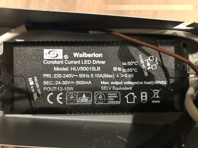

Ich habe im Flur eine LED-Leuchte mit drei ringförmigen "Lampen" und folgendem Trafo:
[attachment=1]IMG_0456.jpg[/attachment]
[attachment=0]IMG_0457.jpg[/attachment]
Seit gestern flackern die Lampen oder sie brennen sehr schwach. An derselben Leitung hängt eine weitere, baugleiche Leuchte, die völlig normal funktioniert. Die Leuchten sind gleich geschalten. Soll heißen, ich drücke im Flur auf den Schalter und beide brennen. Da ich die defekte abgenommen habe brennt jetzt nur noch eine.
Ich vermute, dass das Problem beim Trafo (LED Driver) liegt und möchte diesen wechseln, bevor ich eine komplett neue Lampe kaufe.
Leider ist der verbaute LED Driver nicht so leicht zu bekommen. Er stammt von einer Firma namens Waiberlon. Von dieser Firma gibt es andere LED Driver, allerdings weiß ich nicht, ob die kompatibel sind. Sollten die Spezifikationen auf dem Bild nicht gut zu sehen sein, hier nochmal angeschrieben:
Waiberlon Constant Current LED Driver Modell HLV50015LB
PRI.: 220-240V~ 50 Hz 0.10 A (max) lambda>0.95
SEC.: 24-30V= /500mA (Das Symbol hinter V ist sozusagen ein Gleichheitszeichen, bei dem die untere Linie gestrichelt ist)
POUT: 12-15W
Max. output voltage (no load): 40VDC
Kann mir jemand sagen, wo ich einen solchen oder alternativen LED Driver her bekommen kann und welche Spezifikationen die alternative haben sollte?

Hallo David,
der LED-Treiber ist eine 500-mA-Konstantstromquelle (KSQ) mit einem Ausgangsspannungsbereich von 24 bis 30 V.
Wenn du zwei baugleiche solche Leuchten hast, könntest du als erstes die Treiber der beiden Leuchten miteinander tauschen, um herauszufinden, ob der Fehler an der KSQ (Fehler wandert mit dem Tausch) oder an den LEDs liegt (Fehler wandert nicht).
Aber Achtung bei Arbeiten mit Konstantstromquellen unbedingt lesen, verstehen und beachten: http://www.ledhilfe.de/viewtopic.php?f=35&t=18493 (Warum zerstört eine KSQ LEDs wenn man nach der KSQ schaltet).
Wenn du weißt, dass es tatsächlich am Treiber liegt, brauchst du als Ersatz wieder eine 500-mA-Konstantstromquelle mit einem Ausgangsspannungsbereich von mindestens 24 bis 30 V, d. H. die untere Grenze darf auch niedriger sein und die obere höher. Zumindest ohne vorher nachzumessen darf aber weder die untere Grenze höher sein, noch die obere niedriger. Das größere Problem ist aber vielleicht, eine Ersatz-KSQ zu finden, die von den mechanischen Abmessungen und eventuell auch der Lage der Anschlüsse da wieder reinpasst. Da musst du nachmessen und die Produktbeschreibungen genau ansehen.

Leider habe ich nicht auf Handkalt gehört... Ihr ahnt es, ich habe den Treiber getauscht und noch immer das gleiche Phänomen.
Habe, wie von Handkalt so ähnlich empfohlen, die andere Lampe an den Anschluss montiert, an dem das Flackern auftrat und mit dieser trat das Flackern nicht mehr auf.
Für mich sieht es jetzt so aus, als ob der Stromanschluss (also das Kabel, das aus der Decke kommt und der Strom, den dieses Kabel führt) und der Trafo in Ordnung sind. Bleibt für mich als Laien nur noch, dass an den LEDs selbst etwas kaputt ist. Was meint ihr dazu?
Sehr ihr eine Möglichkeit, was ich noch machen kann, um die Lampe zu retten?
