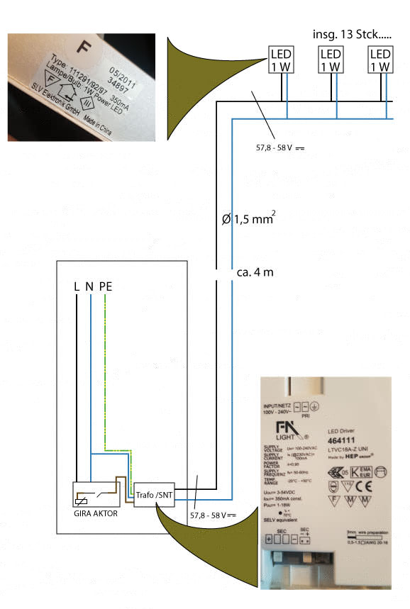

Ich füge ein Schaltplan an wo ihr die Verdrahtung der einzelnen Komponenten und die DAten des Drivers und der LED´s sehen könnt. LED driver Uout: 3- 54 VDC, Iout: 350 mA konstant, Pout: 1- 18 W.
LED´s sind Power LED 1w 350 mA.
Für Ideen oder Lösungsansätze wäre ich euch sehr dankbar :D
Ansatz von mir: Wie sieht es mit der Verdrahtung aus?? HAbe oft REihenschaltung gelesen?

Der Driver ist eine KSQ (Konstantstromquelle). Die 57,8 V ist deren 'Leerlaufspannung', die sie nur dann hat, wenn kein Verbraucher angeschlossen ist. Wen ein Verbraucher (die 13 LEDs) angeschlossen sind, liefert sie 300mA und regelt dabei die Spannung auf den dazu gehörenden Wert, der irgendwo zwischen 30V und 40V liegen dürfte. Die LEDs sind garantiert in Reihe angeschlossen (also nicht wie in Deinem Plan). Ansonsten würden ja auch beim Ausfall einer LED die andern trotzdem weiter leuchten. Das Problem ist jetzt die kaputte LED zu lokalisieren. Außerdem kann es sein, dass durch Eure Versuche noch mehr LEDs kaputt gegangen sind (siehe: viewtopic.php?f=35&t=18493 )

Die LEDs sind tatsächlich so angeschlossen. Zuleitung, LED und Abgang zur nächsten Dose/LED liegen auf einer Klemme. (jeweils für + und für -).
Kann das auch zu Problemen (flackern führen) Müssen die LEDs in Reihe geschaltet sein???? Aber wie hätten sie dann 6 Jahre funktionieren können?

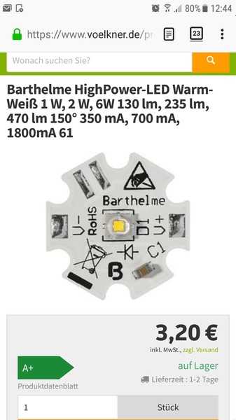

Mein Kumpel hat jetzt diese hier bestellt weil sie wohl Baugleich sind. (Photo)
Frage: wenn wir das KSQ Spannungsfrei machen und die LED mit Platine austauschen und wir alle wechseln , dann das KSQ wieder in Betrieb nehmen.....müssten die LEDs doch wieder leuchten, oder.........auch bei der Verdrahtung????
Das kann optisch so aussehen und trotzdem anders (in Reihe) angeschlossen sein. Z.B. so ähnlich:
Ansonsten hätten sie entweder gar nicht geleuchtet (weil die KSQ offiziell erst ab einer Spannung von 3V funktioniert - bei sehr geringem Strom haben die meisten weißen LEDs aber weniger als 3V Flussspannung), oder nur sehr schwach, weil sie nur etwa 27mA bekommen hätten (die KSQ liefert immer 350mA - bei einer Parallelschaltung teilen sich dann die 13 LEDs die 350mA was zu etwa 27mA pro LED führt).
Die dürften passen.

Die LEDs sind garantiert so angeschlossen. Habe zwar nur die erste Dose aufgemacht, aber die war so verdrahtet.

Die LEDs sind definitiv falsch verdrahtet. Sie müssen so angeschlossen werden, wie von Borax gezeigt; alle LEDs in Reihe geschaltet.

Widerspruch: der Treiber kann 1-18 LEDs betreiben also WÄRE ein Anschluß wie beschrieben möglich, und würde funktionieren. Klar wären die 27mA pro LED etwas wenig, aber zum Notlicht reicht es allemal.
Und, eine thermische Überlastung der LEDs ist dabei so gut wie ausgeschlossen.

Kannst Du mal ein Foto der Verkabelung machen (Detailaufnahme)? Sollten die LEDs tatsächlich parallel geschaltet sein, wundert es mich, dass es überhaupt funktioniert hat. Vielleicht auch ein Bild des LED-Treibers, ob der zur Konstantspannungsquelle umfunktioniert wurde.

ich werde eine Detailaufnahme machen. Die Woche komme ich hin....Der Treiber wurde so wie gekauft in den Stromkreislauf integriert. Also ein zu schaltener L und N und PE. Was meinst du mit Konstantspannungsquelle umfunktioniert? Treiber ist genau so wie oben in meinem "Schaltbild" angeschlossen
