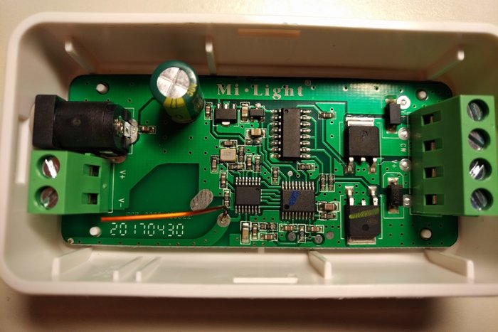

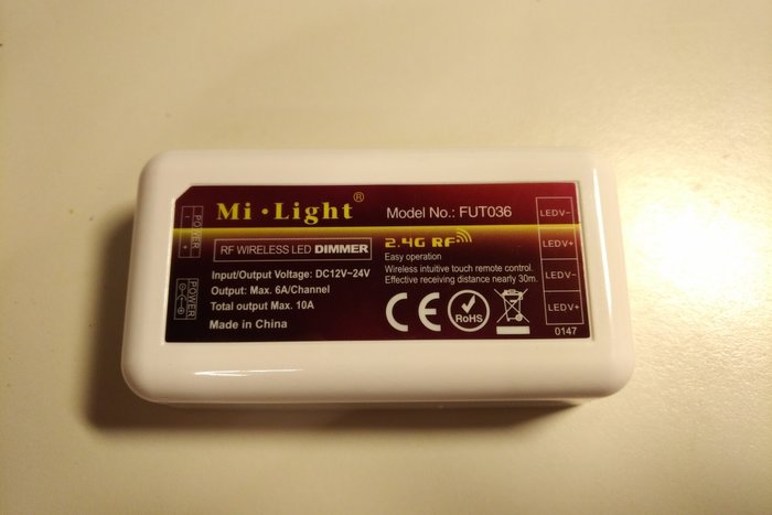

Zur Belastbarkeit: ganz allgemein kenne ich für die Milight-Controller die Angaben: max 6 A pro Ausgangskanal und max 10 A in Summe. Bei dem 1-Kanal-Dimmer FUT036 ist es jetzt so, dass er steuerungstechnisch wirklich nur einen Kanal hat (wie der Name schon sagt). Er hat aber zwei Paare von Schraubklemmen als LED-Anschlüsse. Die offene Frage ist: was steckt in dem Kästchen innen drin, sind da zwei Endstufen vorhanden oder nur eine.
Es könnte sein, dass ich so ein Teil in meinem Vorrat habe, dann kann ich den mal aufmachen und nachsehen.

Dann wird der eingebaute Mosfet zu heiß und geht sehr schnell kaputt. Am besten wirklich rein schauen, was genau für ein Mosfet verbaut ist (und ob es einer oder zwei sind). Was natürlich auch helfen würde ist ein Kühlkörper für den/die Mosfet(s). Wahrscheinlich sind es die gleichen Mosfets, wie im RGBWW Controller (den handkalt hier verwendet hat: viewtopic.php?p=208186#p208186 ): 09N03 (Datenblatt gibt es hier: https://www.digchip.com/datasheets/down ... mber=09N03 ). Laut dem Datenblatt kann er bis zu 30A. Mit ein wenig Kühlung sollten daher auch 10A pro Mosfet überhaupt kein Problem sein.

Um mal die ganzen Rätsel aufzulösen, hier ein FUT036 aus aktueller Produktion, man beachte den Aufdruck Max. 6A/Channel, Total output Max. 10A:
Und so sieht das Teil von innen aus:
Auf der rechten Seite sieht man zwei Mosfet-Transistoren, hier NCE3050K. Das Gerät hat also zwei Endstufen für die beiden Anschlusspaare und man kann bedenkenlos 2 x 6 A anschließen. Tatsächlich dürfte die Hardware völlig identisch zum dem Tunable-White-Controller FUT035 sein, auf der Platine sieht man sogar den Aufdruck CW (cold white) neben dem oberen Mosfet. Die Unterschiede zwischen den Geräten liegen wohl nur in der Firmware und dem Aufkleber. Übrigens ist mir jetzt auch klar, warum in der Amazon-Produktbeschreibung die Tunable-White-Verpackung abgebildet ist: da hat jemand beim Fotografieren nicht zu 100% aufgepasst. Die beiden Geräte teilen sich nicht nur die Hardware, sondern auch den Karton! Auf der einen Seite der Verpackung ist der FUT035 abgebildet, auf der anderen Seite der FUT036. Auf der Seite des Kartons gibt es Ankreuzfelder, was sich darin befindet:
