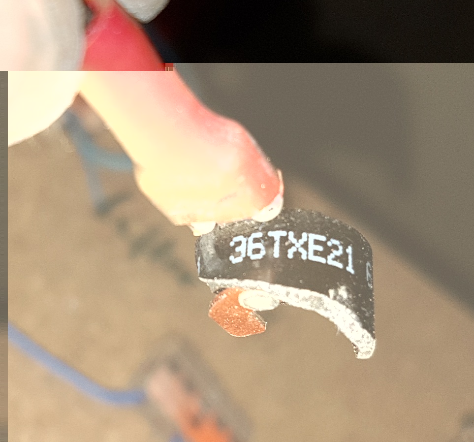

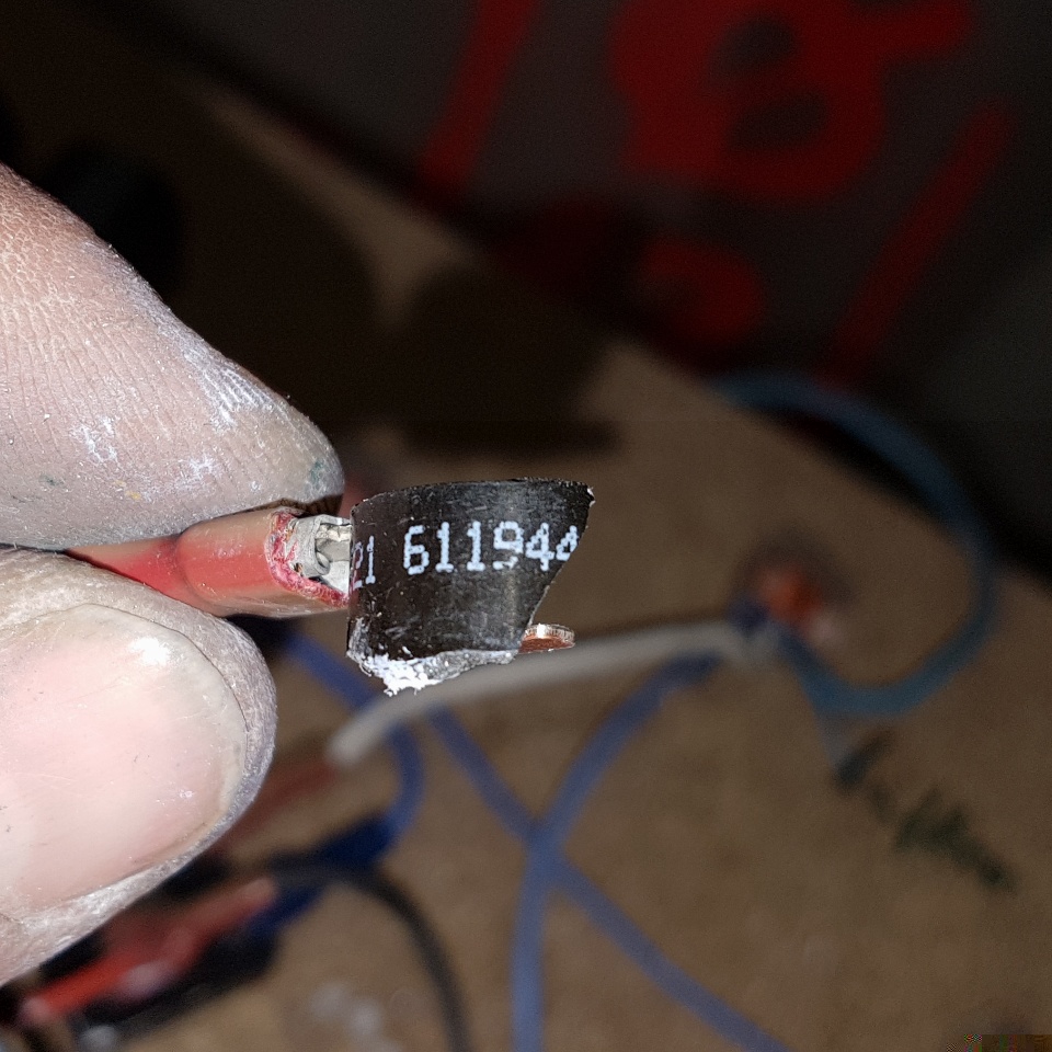

Leider konnte ich weder auf den wiederständen, noch auf dem Dreibein irgendeine Bezeichnung finden. Auf dem Bimetallschalter fehlt leider auch die Hälfte der zweiten Zahl. Die Kondensatoren habe ich inzwischen schon einmal erhalten...
Mo, 30.01.17, 21:20
Der Thermostat ist von Eska, Serie 36T, Typ 36TXE21. Der Schlüssel 611944 steht für die Standardbauform mit Anschlüsse horizontal. Der Thermoschalter öffnet bei 130°C und schließt bei 100°C. Schaltspannung: max. 250V AC; Schaltstrom: max. 10A.
Siehe dieses Datenblatt auf Seite 7:
Übersicht Temperatursicherung 2012 (PDF, 20 Seiten, deutsch, 4.2MB).
Den gleichen Typ mit horizontalen Anschlüssen habe ich nicht gefunden.
Link zu Conrad:
Bimetallschalter von Eska, 130°C --> such Dir einen aus.

Das sind Bimetall-Temperaturschalter wie diese, nur mit horizontalen Kontakten https://www.voelkner.de/products/40607/ ... n-130.html
