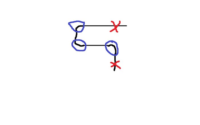

ich bin verzweifelt auf de Suche nach LED Streifen die nicht nur aus gerade Stücken bestehen.
Die 2 Radie sollen ca. R 500 mm haben.
Die Lampe soll von der Küche bis ins Speisezimmer gehen und auch als Lampe und nicht als Dekolicht dienen.
Alternativ dachte ich daran LE Schrauben zu verwenden.
Wir reden von einer Gesamtlänge von Maximal 6 m mit 2 maliger Stromversorgung. Einmal soll die Küche beleuchtet werden und einmal wird der Esstisch beleuchtet
Das ganze soll direkt an der Decke montiert werden. Es soll so filigran wie möglich sein und am liebsten aus Edelstahl
ANbei eine grobe skizze. Rot sind die Stromanschlüße und Blau sind die Radien.
Lichtleiste mit Radien
